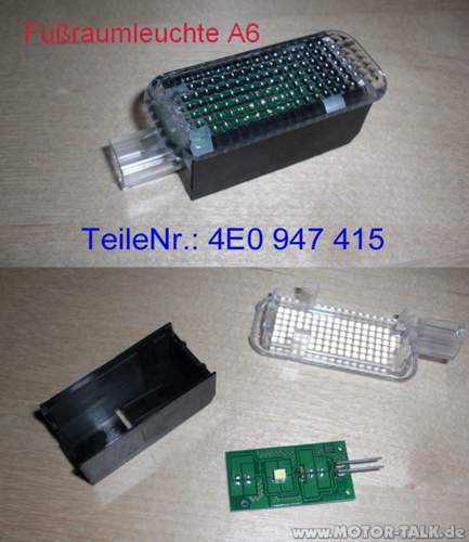

meinst Du die Fußraumleuchte? Das ist vom Typ her eine SMD-Diode. Bei mir hat die aber nicht bläulich geleuchtet, eher weiss bis minimalen Gelbstich. Im Fußraum wollte ich auch einen leichten Blauton. Habe 2 SuFlux in weiss und 2 in blau verbaut, dass kommt gut hin.
Zur Farbtemperatur selbst: 5.000 °K ist reinweiss, darüber geht es ins bläuliche, darunter ins gelbliche.
Die SMD lassen sich nicht gerade gut löten, sehr klein und fummelig.
Gruß DVE

Hallo allerseits,
ich habe am WE auch mal diese Fußraumleuchte auseinandergefummelt. Wie auf dem Foto von DVE zu sehen, sind noch 2 weitere Plätze für LEDs frei auf der Platine. Ich habe mir jetzt diese LEDs bestellt (Osram TOPLED) und werde die Platine fertig bestücken, mit der Hoffnung, dass es mit 3 LEDs etwas heller wird.
SMD-Löten habe ich bereits mehrfach gemacht; diese LEDs sind noch nahezu "groß" (Bauform PLCC4) - ich habe schon 0805 und 1206 SMDs gelötet, da kommt Spaß auf :D
Wenn es Neuigkeiten gibt, melde ich mich wieder mit Bildern.
PS: Die ganz normalen 5mm-LEDs haben IMHO eine zu große Punktstrahlung, die SMD-LEDs (s.o.) strahlen diffuser und leuchten besser den Fußraum aus.
Sven

So ich bin nun fertig. Habe alle 4 Fußraum-Leuchten mit zusätzlichen LEDs ausgestattet. Dabei gab es noch mehr zu beachten, als ich ursprünglich dachte. Anbei ein Bild nach dem Umbau.
Die rot markierten Kreise kennzeichnen Stellen, an denen die Leiterbahn durchtrennt werden muss, damit die LEDs alle leuchten. Außerdem muss der vorhandene MELF-Widerstand (300 Ohm) durch einen kleineren (ca. 100 Ohm) oder gar keinen (:D) ersetzt werden.

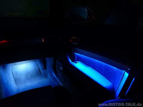

Das zweite Bild ist vom Fußraum.
Die Leuchtkraft ist nun etwas höher, jedoch noch nicht so hell wie bei DVE. Ich muss erstmal im Fahrbetrieb feststellen, ob es mir so reicht wie es jetzt ist.
