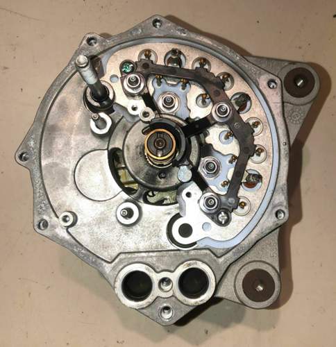

Allerdings für mich mit einer bösen Überraschung. Hatte mir die Facelift Lima in der Bucht geschossen. Die haben sie dann auch gewechselt. Das Wechseln kostet 500€ für mein Modell weil der ganze Kühler raus muss. Selbst den Regler kann man nicht im eingebauten Zustand des Generators wechseln, weil der elektrische Anschluss genau vor dem rechten Turbo sitzt.
Und nach dem Tausch bringt die blöde Lima nur 10V raus. .... :mad:
Der Mechaniker hat gekocht weil er die Arbeit noch mal machen musste und ich weil der doppelte Preis auf der Liste stand. Dazwischen habe ich mir Sorgen gemacht, ob ich auch alles richtig verdrahtet habe. Das hatte ich aber gewissenhaft erledigt. Die böse blaue Strippe war korrekt verdrahtet. Dann konnte es ja nur noch der Regler selbst sein der bestellt werden musste. Nach dem Tausch war die Sache klar. Der alte Regler war am Anschluss gebrochen und somit defekt. Glücklicherweise brachte der Tausch den gewünschten Erfolg zum Glücklich sein.

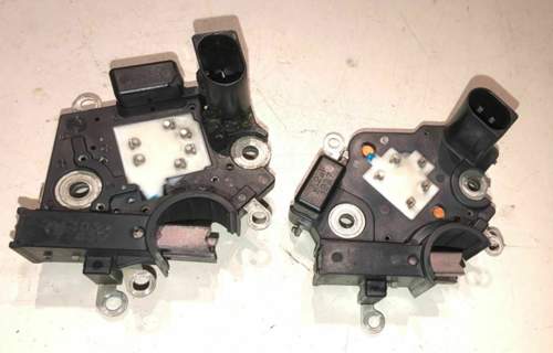

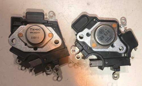

Dann noch ein paar Worte zum Regler des Hitachi Generators. VFL Generator hat Index D und FL hat Index C. Am Regler selbst steht keine ETKA Teilenummer. Die kommen wahrscheinlich direkt so aus Japan und sind tatsächlich von der Bauart unterschiedlich und passen nicht in das jeweils andere Modell. Das kann man schön an den Anschlüssen zum Generator erkennen. Siehe Fotos. Den FL Regler kann man also nicht in einen VFL Generator einbauen.
Den ganz neuen Regler habe ich leider nicht gesehen. Aber da es im Edgar nur noch einen Typ für beide Generatoren gibt, muss dessen Bauart wiederum anders sein. Aber das ist mir jetzt sowas von Wurscht. :D
Anbei die Fotos dazu.
Muss mich leicht korrigieren:
Es gibt doch zwei unterschiedliche Regler Typen für den Hitachi Generator im Edgar.
077903803D für den 07L903015D Generator (VFL)
07L903803D für den 07L903015C Generator (FL)
Da wie schon beschrieben der Regler bautechnisch anders ist, kann er nicht in die jeweils andere Lichtmaschine eingebaut werden. Demzufolge war ein Generatortausch zwingend notwendig.
