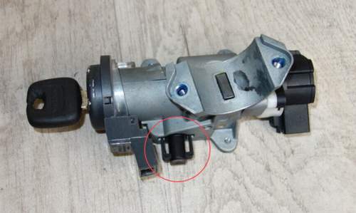

Themenstarteram 14. September 2023 um 14:25
Kann mir jedmand sagen was das rot eingekreiste für ein Teil ist ?
Bei mir fehlt das - und es schaut nur eine kleine Feder aus dem Gehäuse.
Scheint schon mal jemand dran rumgemacht zu haben ...
V70 Zündschloss(Teil)

Themenstarteram 14. September 2023 um 17:02
Ups - V70 1999 ... ich update mal meine "Garage"

Okay - ich gebe hier mal selber die Antwort.
In einem Video zum Zerlegen des Schlosses ist auf Englisch von einem "springloaded re-locker pin" die Rede.
Offenbar ein zusätzlicher mechanischer Schutz gegen überdrehen des Zündschlosses bei einem Diebstahlversuch.
Einen weiteren Nutzen konnte ich nicht ermitteln, anscheinend fliegt die darüber gehörende Kappe nach zwei Jahrzehnten einfach mal weg ..
Ich beschließe das zu ignorieren, da in den englischsprachigen Foren niemand ohne diesen Pin funktionale Einbussen feststellen konnte.
