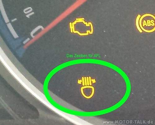

Jemand noch einen Tipp, wie ich am einfachsten Kurvenlicht teste? Im Stand tuts ja nicht und wenn ich mein Frau frage, ob sie sich an die Ecke stellt und guckt, kann ich auch ein Brot fragen... 😁
Wenn du AFL hast, dann leuchtet beim Einschalten der Zündung die Kontrolllampe dafür ...
Kannst aber auch bei Schrittgeschwindigkeit mal hin und her lenken, dann sollte es auch funktionieren.
Der Lichtkegel geht aber nur bis maximal 15° mit, also erwarte keine Ausleuchtung weit neben deinem Auto 😉

und wie sieht das Symbol aus? Mir blinken eh tausende entgegen und ich wälze momentan nach jeder Tour die Bedienungsanleitung, weil ich genau wissen will, was was bedeutet ^^

Nachdem man es in der Bedienungsanleitung schemenhaft auf der entsprechenden Seite sehen konnte ...
Hier nun nochmal in voller Pracht ...
Hab da eben noch ein Bild gefunden ... da muss ich den Tacho wohl aus Langeweile mal fotografiert haben ...
Afl-symbol
Das mit dem AFL sieht man auch wunderbar, wenn man das Licht an macht und dann die Zündung. Ohne AFL bewegt sich der Lichtkegel nur runter und wieder rauf. Mit AFL geht er erinnert und dann beide mittig, als würde er schielen! Danach wieder in die Ausgangsposition.
