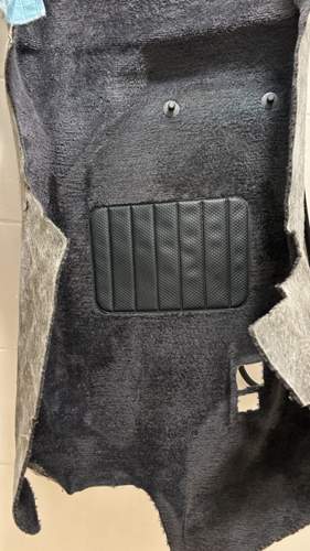

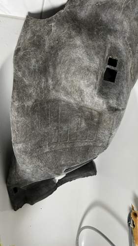

Ich fahre zur Zeit auch ohne Teppich und Dämmung….
Nach deinen Schilderungen würde ich tatsächlich auf den WT tippen

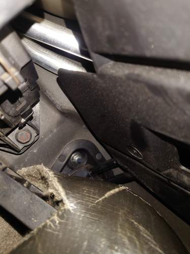

habe den Teppich mal vorgekrempelt. Zwischen Gaspedal und Mittelkonsole. Man sieht die Schaltseile schwarz, und die WT Leitungen silber. Im allgemeinen sieht das trocken aus meine ich. Die Beifahrerseite habe ich noch nicht kontrolliert. Kühlwasser würde ja einen schmierigen Film hinterlassen.
Suche nach Feuchtigkeit
