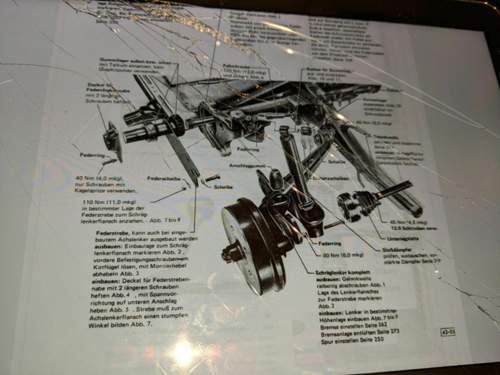

an meinem 1303 steht der linke Reifen ca.2cm über dem Kotflügel. Rechts ist es bündig. Beide Kotflügel haben den gleichen Abstand von der Karosserie. Hat jemand eine Idee, wo das herkommen kann? Er ist 3-4cm tiefer gelegt durch Verdrehung der Drehstäbe.

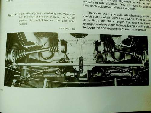

Um sicher zu gehen, den Wagen auf den Lift und von unten an den Cassi-Vermessungspunkten genau ausmessen.
Wenn da keine Differenzen aus machen sind, liegt es eindeutig bei der Verzahnung.

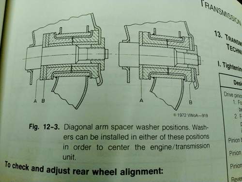

Wobei es da aber in der Reparaturanleitung auch so eine Anweisung gibt, nach der die Schräglenker durch Unterlegen von Scheiben an der inneren Anlenkung auszumitteln sind. Dafür gibt es sogar extra eine Lehre, die bei mir zu Hause irgendwo rumfliegt.
Demnach müssen die Schwerter auch etwas nachgeben. Durch die Lagerung in Gummi und die eigene Flexibilität in Querrichtung sind die m.E. eh keine gute Referenz.

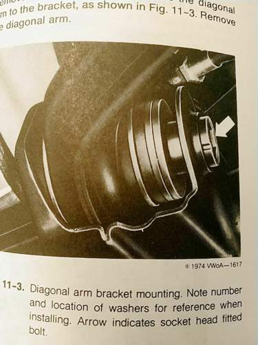

Dem Schwert ist es egal ob es 20mm weiter innen oder aussen endet.
Schau mal innen,da wo der Lenker gehalten wird. Da gibt es 2 Ausgleichsscheiben wie GLI schon sagte.
Die sollten je eine Innen und eine Aussen liegen am Gummilager.Die sind aber auch dazu gedacht das man die Einbaulage des Lenker etwas versetzen kann.
Wenn das beim schrauben auf einer Seite am Wagen so gemacht wurde und auf der anderen Sete andersrum dann kann das schon ordenlich was am letztendlichen Standort des Rades ausmachen.

Meinst du die Distanzscheiben? Den Schräglenker hatte ich aber noch nie auseinander.
Ja,um die geht es.
Schau doch mal wo die bei dir sitzen.
Aussen oder innen.
