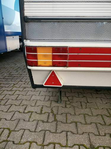

ich brauche an meiner rollerbühne neue rückleuchten ,
die bühne ist fest montiert am wohnmobil
jetzt habe ich diese anhängerleuchten gefunden mit kabelstecksystem .
kann mir jemand sagen ob die auch an der bühne erlaubt sind , ???
weil ja dieses reflektor dreieck mit an der leuchte ist ??
ich danke

Nein.Nicht zulässig, aus dem von Dir genanntem Grund.

Anhängerrückleuchten am Kraftfahrzeug sind wegen dem (schon richtig angemerkt) Reflektordreieck nicht erlaubt, die sind ausschließlich für Anhänger.
Und zur Vollständigkeit: anders herum ist es sehr wohl möglich, Kraftfahrzeugrückleuchten an einen Anhänger zu montieren. Dann müssen allerdings zwei Dreiecksreflektoren dazu angebracht werden.

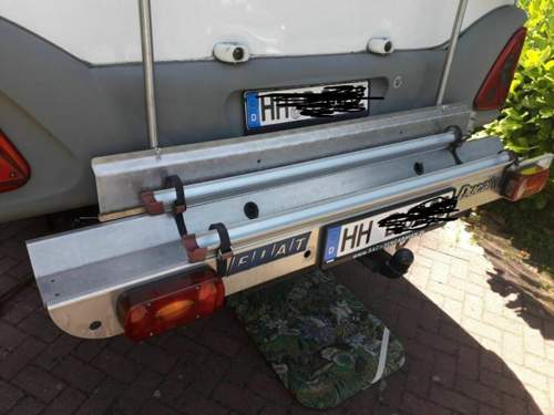

Die Rollerbühne soll doch festverbaut sein. Für was brauche ich dann irgendeine Steckdose. Man kann es dann doch direkt verkabeln.
moin
ja die bühne ist fest verbaut
trotzdem habe ich ein stecker zum womo dran !
die werkstatt hat es damals so angeschlossen (bühne habe ich gebraucht nachgerüstet )
wie ihr auf mein foto seht ist die bühne mit ahk dran . habe ich so auch noch nicht gesehen .
ich muss auch wenn ich anhänger fahren sollte die bühne vom stecker trennen und den anhänger an die dose schliessen!

Die Frage ist doch, ob du einen Rückfahrscheinwerfer benötigst.
Blinker links und rechts sowie Licht links und rechts belegen schon vier Pins.
Bremslicht und Masse zusammen zwei Pins.
Bleibt nur noch einer übrig, und der ist für die Nebelschlussleuchte.
Für den Rückfahrscheinwerfer ist beim 7-poligen Stecker kein Pin mehr übrig.
doch genau so wie auf bild brauch ich die lampen
da ist alles drin
gruss
Das kann aber nicht funktionieren, wenn alles korrekt angeschlossen ist.
Wenn Rückfahrscheinwerfer und Nebelschlussleuchte bei 7-polig funktionieren, können entweder die Blinker oder das Licht, nicht separat für links und rechts angeschlossen sein.

doch doch geht alles
habe ja 13 pol steckdose dran
gruss
Die bereits verlinkten Aspöck Multipoint haben aber nur einen 7-poligen Stecker.
Der selbe Händler hat aber auch welche mit 13-poligem Stecker, wovon acht Pins belegt sind.
Das könnte dann funktionieren.
