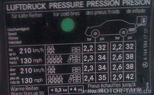

ich habe mir bei Mercedes letzte Woche auf meine Sommerfelgen neue Sommerreifen von Goodyear aufziehen lassen.
Die Felgen sind nicht original, ich habe sie vom Vorbesitzer mitübernommen. Es sind vorne und hinten 20 Zöller, 275/45.
So weit so gut.
Laut der Tankklappe müssen vorne ca. 2.3-2.4 Bar und hinten ca 2.6-2.9 Bar rein.
Die Niederlassung hat mir aber vorne und hinten 3 Bar reingeknallt.
Ich habe gerade an der Tanke den Druck auf 2.4 Bar vorne und 2.9 Bar hinten gesenkt.
Welchen Druck fahrt ihr?
Danke!

Die Angaben im Tankdeckel sind nicht für alle Reifenbreiten universell anwendbar.😉
Ich kann euch empfehlen auch auf den Herstellerseiten mal nach zu schauen, was der Hersteller an Druck vorgibt.

Einfach den Reifen Hersteller Fragen. Dunlop hat mir für meine Sportmaxxe in 265/45/20 2,2 bar empfohlen.

Hersteller gibt folgende Spezifikationen an:
Goodyear EAGLE F1 Asymmetric SUV 275/45 R20 110W XL
Reifenbreite: 275 mm
Reifenquerschnitt: 45 %
Felgendurchmesser: 20 Zoll
Tragfähigkeitsindex (je Reifen mit 2,5 bar Reifendruck): 110 (bis 1060 kg)
Geschwindigkeitsindex: W (bis 270 km/h)
Bedeuten die 2.5 Bar die Empfehlung den Reifen mit diesem Druck zu fahren oder ist es lediglich eine technische Spezifikation, dass bei diesem Druck der Reifen den angegeben Tragfähigkeitsindex besitzt?
Grüsse
Das ist nur die technische Spezifikation. Bei Dunlop muß man genau den Fahrzeugtyp inkl. der Achslasten angeben, ich habe gerade nochmal in dem Schrieb von Dunlop nachgesehen, da hatte ich oben Mist geschrieben, Empfehlung nur vorn 2,2, hinten 2,7.
Goodyear hat(te?) auch sowas auf der Webseite. Für den Zetti konnte ich es für die Eagle F1 online ausrechnen lassen. Bist Du Dir eigentlich mit den 275/45/20 sicher? Da müßte doch normalerweise eine Tachoanpassung vorgenommen werden. Die "richtige" Größe müßte 275/40 sein
