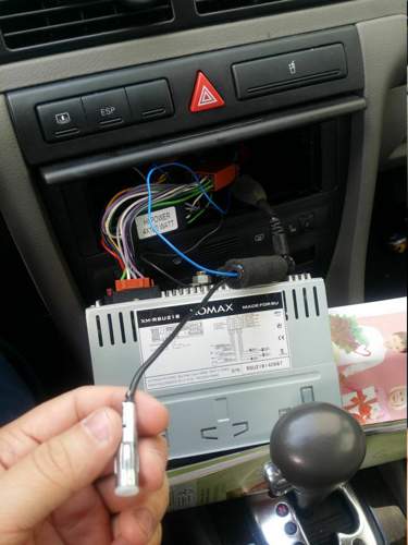

Hey
Bräuchte Bitte Hilfe beim anschließen vpn dieser Phantomspeisung. Habe paar Fotos hochgeladen für die bessere Übersicht.
Und noch eine frage was sind das für zwei Teile die beiden letzten Fotos
Vielen Dank

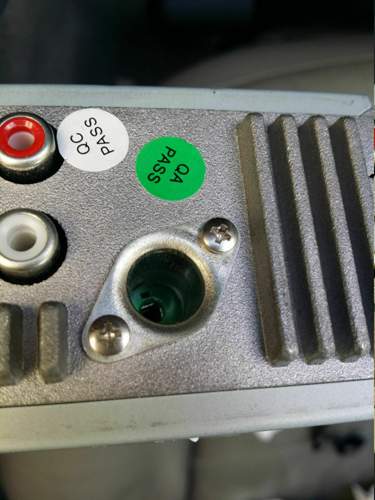

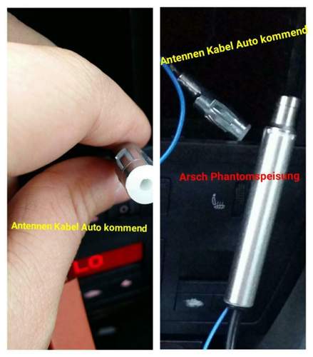

Bild 1 zeigt den Arsch vom Phantomspeise-Adapter. Da muss das Antennenkabel aus dem Auto kommend rauf.
Bild 2 zeigt selbiges vom Radio. Da muss der Spitz vom DIN-ISO-Adapter rein.
Bild 3 zeigt vermutlich die Rückseite vom DIN-ISO-Adapter, wo der Spitz vom Phantomspeiseadapter rein muss.
Das is ja eigentlich nicht schwer, anders passts nun mal nicht 🙂 Sollte ich mich irren und bei Bild 3 hängt das Antennenkabel hintendran, handelt es sich um einen abgebrochenen fahrzeugseitigen Antennenstecker... 😉

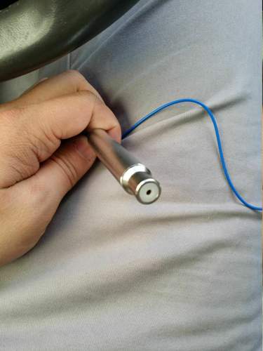

Bild 4 ist so ne CAN-Bus-Adapterscheiße, weil das Auto kein Zündplus mehr an den ISO-Stecker schickt und das sonst nicht angehen würde beim Schlüsseldreh.
Bild 5 zeigt einen High-Low- oder Aktivsystemadapter, ohne den der im Auto befindliche Verstärker und die daran angeschlossenen Lautsprecher (meistens die hinteren, manchmal auch Subwoofer wenn Avant und/oder Frontlautsprecher wenn Bose) schweigen würden.
Alle Klarheiten beseitigt? 🙂
Okay vielen dank für den ausführlichen Text.
Bei Bild 4 habe ich mal eingeben dieses Matrix fifteen... und kam dieses can zeug.. steht auch z. B Radio bleibt nach Schlüssel raus nehmen 30 sec an. Dachte schon die Verkabelung wäre falsch aber es muss so sein😁

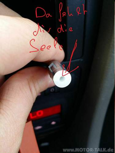

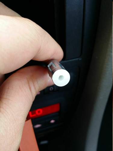

Es handelt sich um Bild 3 um das AntennenKabel vom Auto.
Wie du sagst um ein unvollständiges Kabel. Welcher Adapter muss Rauf um es an den PhantomAdapter anzuschließen?
Fals du wüsstest welche kannst du bitte evtl bei Amazon den richtigen raus suchen?
Also wenn der Stecker am Kabel kaputt ist muss er neu... da gibt's keinen Adapter für.
http://www.ebay.de/itm/Auto-Antenne-Montage-Stecker-ISO-/390557970836
Aber schau vorher bitte mal im Schacht, ob da nicht noch eine Überraschung entlang des Antennenkabels auftaucht. Mir kommt die Form komisch vor.

Das was ich gepostet habe, ist ein Stecker in Einzelteilen (Bausatz sozusagen), der auf ein steckerloses Kabel kommt. Sprich alten Stecker abschneiden, passend abisolieren, und dann rein damit und festcrimpen.
Oh man... sieh mal einer an
Ich da War von Anfang an eine
Phantomspeisung. Habe mal wie du sagst mal etwas kräftiger gezogen an dem Antennenkabel und siehe da alles zum Vorschein gekommen.

Img-mt-7414235666533478013-20160430-124615
Könnte am Xomax liegen oder doch einfach am defekten Antennenstecker?
Hast du da schon einen neuen drauf gemacht?
Wenn du noch deine Phantomeinspeisung hast dann tausche die defekte gegen deine neue aus.
Glaube einfach Es liegt am Radio das der Empfang blöd ist. Hab dafür nur 35€ Neu bezahlt kann man nicht zu viel erwarten. Blöd ist halt weil öfter dieses PI Seek kommt weil er die Frequenz verliert oder so.
Das könnte an beidem liegen 😁 Xomax ist erstmal unterste Kanone, generell und immer. Aber ohne Innenleiter (den "Spitz" der an diesem Stecker sein sollte) geht's eh nicht, also Adapter austauschen! Denn Luft bewirkt nur selten eine fehlerfreie Signalübertragung 🙂
Dein Antennenkabel ist immernoch butt, das wäre so als wenn du einfach keine Antenne angeschlossen hättest, dafür kann ausnahmsweise Xomax mal nichts 😁
Hab mal versucht dein Foto zu missbrauchen.
Und hier mal wie das Dingens ausguggen sollte.
