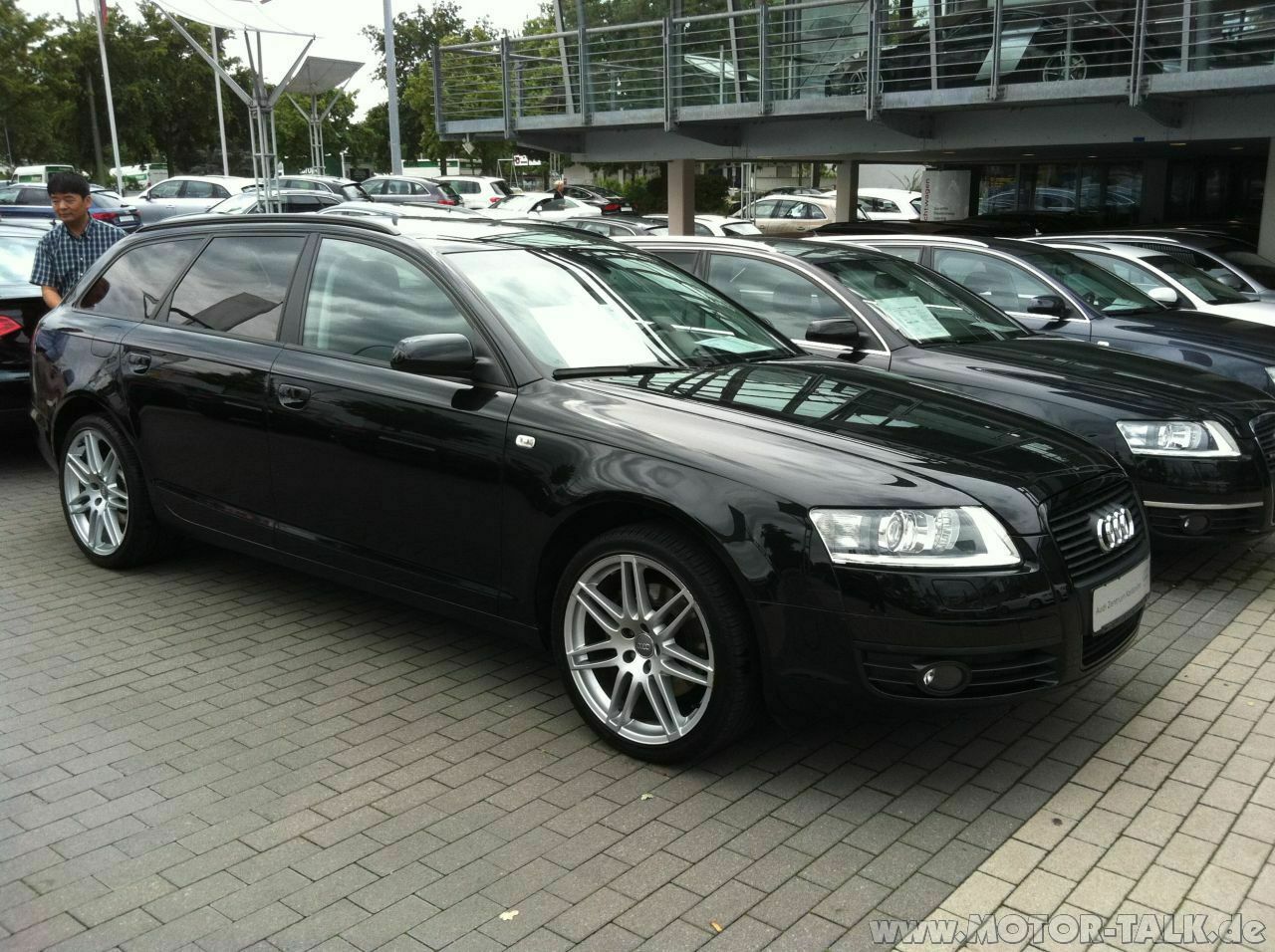

Servus,
Ich habe mir gerade Audi Felgen gekauft (7,5" J x 16", Teilenummer 4F0 601 025 AB 8Z8), jetzt benötige ich Reifen dazu. Ich verstehe aber nicht ganz wo das steht mit 195,205,215,...welches brauch ich den jetzt?
Vielen Dank

Auf die Felgen kommen 225/55 R16.

Hallo
Schau mal in deinem Fahrzeugschein oder einfach mal die Tankklappe öffnen dort steht auch einiges.

Steht alles in der CoC/EWG-Übereinstimmungserklärung.
Hast aber bei 16'' hoffentlich die kleine Bremse drauf.....

Wie meinst du das die kleine Bremse? Ist ein 2.7 TDI und die Felgen sind von einem 3.0 TDI
Naja, 16Zoll Felgen und 17Zoll Bremsanlage könnte "leichte" Schleifgeräusche verursachen! :p
Wenn du das S-Line Ext. hast ist eine größere Bremse verbaut. Schau einfach in dein Fahrzeugschein. Da steht die kleinste Göße drinn di du fahren darfst.

Oh oh, also ich hab das Auto noch nicht...aber es ist kein S-line, daher müsste es passen oder?

Du weißt, daß Du auf 7,5" keine Schneeketten montieren darfst? Willst Du aber vielleicht auch gar nicht.

Also kann ich beruhigt sein das die 16er passen?
Wenn kein 4.2L V8 Motor drinn steckt passen die 16".

haha nein...is der gleiche wie deiner =)
Alles klar, dann passen die 16er 100%ig drauf. Ich wollt nur sicher gehen, da der 4.2L auch ohne S-Line immer die große Bremsanlage drinn hat.
