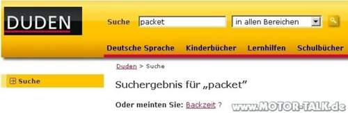

M-Paket
P-A-K-E-T
Paket, Paket Paket, M-Paket 2
Backzeit
:D :D
