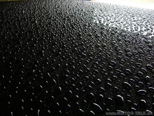

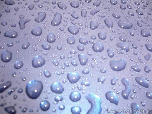

hier mal meine Perlfotos mit LG;)
P1030033xxx
P1030035xxx

Hier nochmal mein neustes Perlfoto nach 3 eingebrannten LG-Schichten:
Jetzt kann der Winter kommen;)
P1030053
