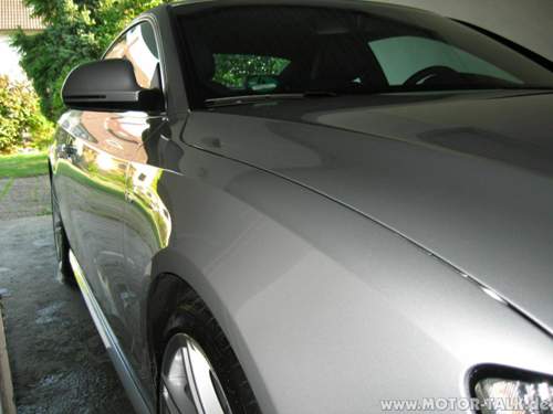

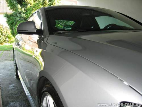

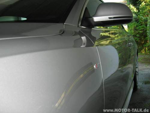

Ich mache das so: Auto mit Gartenschlauch abspritzen. Fliegen entfernen, Felgen waschen. (Beides geht mit der LG Schicht sehr einfach- meine ich):D. Danach fülle ich 1 Kappe LG Waschkonzentrat in eine `Unkrautsprühflasche´( soeine zum Pumpen), mische es mit Wasser und bespritze damit das gesamte Auto - so ist es eingeseift ;). Jetzt wasche ich das KFZ mit dem Gartenschlauch und Bürste. Zum Trocknen verwende ich das blaue Absorbertuch von Petzold (SUPER). Den Precleaner verwende ich nur, wenn irgendwelche kleinen Punkte (die bekannten braunen:mad:) oder sonstiges auf dem Lack ist, welche mit normalen Waschen oder Knete nicht abgehen. Ebenso ist es mir auch schon passiert das ich kleine Insektenreste mit ´versiegelt´ habe:rolleyes:. Auch hier habe ich ein wenig Pre Cleaner verwendet.( Alternative: langsamer fahren!:confused:).
Nun verteile ich (Bei Bedarf, wenn ich Lust habe, oder alle paar Monate)  LG dünn auf das gesamte Auto. Mit dem Petzold MF Tuch abwischen fertig. Gesamtdauer ca. 1-1,5h (für Waschen 1h und für LG 0,5 h)
Das Ergebnis beiendruckt mich jedes mal.:cool:
