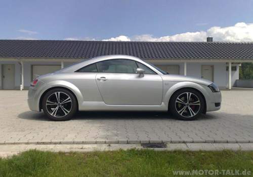

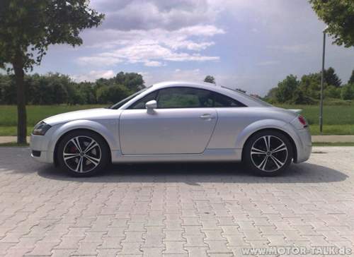

btw. schicke Felgen, kommen mir irgendwie bekannt vor 😁
Lol, du hast die selben??
Naja hab mittlerweile schon mehrere Auto´s mit den Felgen gesehen :S Hab die jetzt seit knapp 2 Jahren drauf.
Lol, du hast die selben?? --> jep, siehe meine Dateianhänge 😁
Jo, hab die Tage nen Astra damit gesehen, Kommentar spar ich mir besser, aber auf Deinem sehen sie auch klasse aus 😁

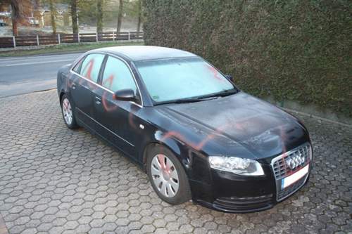

Tja, das mit dem Versiegeln wird bei mir vorerst nicht oder nicht vollständig durchgeführt werden können....
S5....keine 10 Tage alt....
1.) 4 Kratzer rechts hinten am Stoßfänger (sind dünn, man merkt aber deutlich eine "Vertiefung", wenn man mit dem Fingernagel vertikal leicht drüberstreicht)....
2.) Fahrerseite, hinter der Tür, auf der mittigen Kante (wo bei anderen Autos die Zierleisten sind) ist der Lack regelrecht aufgeplatzt. Ist ein richtiges Loch da. Der Verursacher hatte ein rotes Auto, habe einen roten Lacksplitter im "Loch" gefunden....
Mah bin ich sauer. Es scheint Leute da draußen zu geben, die nicht den geringsten Respekt vor fremdem Eigentum haben....einfach nur das allerletzte.
In meiner ganzen bisherigen "Karriere" als Autofahrer habe ich NOCH NIE jemals ein fremdes Auto beschädigt.
Werde am Montag in aller Früh meinen Audihändler fragen wie er diese 4 Kratzer und (vor allem) das Loch ausbessern kann.
Falls diese Ausbesserungen einige Zeit (Monate?) brauchen sollten um auszuhärten...wäre es unbedenklich das Auto trotzdem zu versiegeln und diese zwei Stellen einfach (vorerst) auszulassen? Weiß nicht was für Zeug Audi da benutzen würde.
Was würde ich geben für eine glänzende Versiegelung, die regelrecht als Stoßdämpfer solchem "Respektmangel" vorbeugen könnte...
