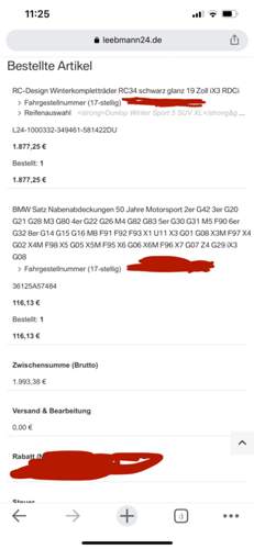

Habe mich nach dem ganzen hin- und her nun doch für die RC34 mit dem Dunlop Reifen bei Leebmann entschieden. Bisher immer gute Erfahrungen mit dem Service und den Produkten dort gemacht. Bisschen offtopic aber gibt es eigentlich noch zu jedem neuen Fahrzeug das Gutscheinheftchen dazu, wo z. B. eine Saison die Einlagerung enthalten ist dazu ?
