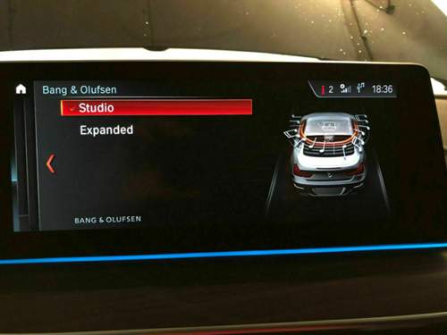

Also ich hab mir das vorhin auch codiert. Da gibt es zwei unterschiedliche Klangmenues zum Codieren. Einmal das Bowers&Wilkins Klangmenu (TC HIGH ENDAUDIO B UND W) und einmal das Bang&Olufsen (HIGH END AUDIO MENUE) Klangmenue. Nicht dass ihr noch das falsche anwählt und ihr dann den Bowers und Wilkins Sound habt und die Lautsprecher anfangen zu leuchten. 😉
Ich vermute bei diesem Menü handelt es sich um eine Dateileiche oder eine "Vergleichs-Abstimmung" für Soundingenieure. Das Symbolbild zeigt ja auch keinen G3X ..ist glaube ich ein 6er (F13)
Fahrzeug-Symbol
Stimmt auch wieder. Jetzt wo du es sagst. Ich glaube auch bald, dass das nur optisch einen Unterschied macht aber vom Klang her sich nichts ändert.

@D.Braun schrieb am 6. Februar 2021 um 22:26:22 Uhr:
Statt Logic 7 kann man das meiner Meinung nach besser klingende B&O kodieren. Einfach ausprobieren und überzeugen🙂
@D.Braun danke für den Tipp ...hab das heute Abend mal codiert und das HK pre-LCI hat mit dem Sound Setting von Bang & Olufsen (nicht B&W!) wirklich viel mehr Wums. Kann das wirklich jedem empfehlen, der ein HK preLCI hat. Die Soundingenieure von B&O scheinen die HK Hardware viel besser abgestimmt zu haben, als HK selbst. Mir ein Rätsel warum dieses Setting nicht als Standard-Setting übernommen wurde. Und nein, B&O war nicht als Hardware-Lieferant gedacht, sondern wurde von HK aufgekauft, bzw. deren Auto-Sparte.
PS: am besten das B&O Menü auf eine Favoritentaste legen und dann kann man einfach zwischen den beiden Modi switchen."Expanded" als Alternative zum alten Logic7 und "Studio" mit Fokus auf Stimmen, resp. den vorderen Center-Speaker
@G30-Sophisto Und du hast bewusst das B&O über den Experten Modus codiert? Im Bimmercode wird unter Audio mittlerweile auch das BW System für Fahrzeuge mit HK Anlage als "reguläre" Codierung angeboten. Das hast du unter klanglichen Aspekten nicht mit dem B&O verglichen?
Gruß Carsten
@stonewashed schrieb am 8. September 2021 um 10:45:49 Uhr:
Gruß Carsten
Hab das nicht gefunden. Bist Du mit OS6 oder 7 unterwegs? Meiner ist BJ Ende 17. Die B&O Codierung gibts wohl nur für neuere Steuergeräte.
Es gibt zwar noch ein BW Setting im Expertenmodus, aber ich nahm an, dass der nur für die BW-Hardware gedacht war.

Finde das B+O nicht im id7, Bj. 11\2019. wie heißt der Eintrag genau?
@G30-Sophisto Ich habe das ID6
Und in der normalen Bimmercode Liste steht das BW jetzt drin, zumindest laut Webseite.
@hennes-2 schrieb am 8. September 2021 um 17:11:18 Uhr:
Im Expertenmodus, steht irgendwo auf S. 2 oder 3 in diesem Thread
@stonewashed schrieb am 8. September 2021 um 17:44:36 Uhr:
Ja, das ist bekannt. Ich hatte das BW auch bereits in Experten Modus codiert, dort jedoch nicht das BO gefunden.
