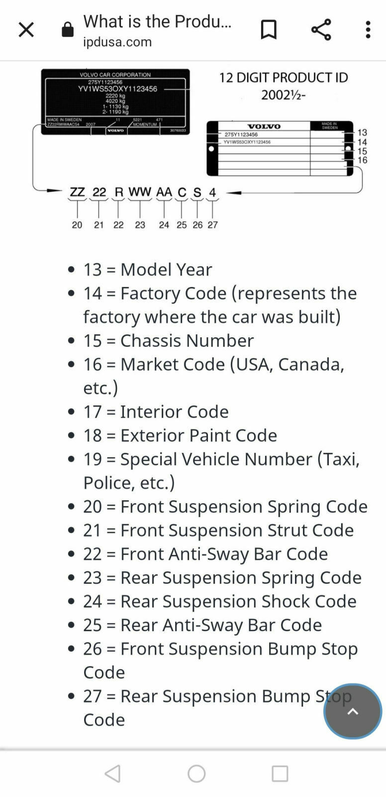

Heute mal die Alle-Bremsen-Neu-Aktion gemacht und gleich die nächste Baustelle gefunden:
Ich brauche zwei neue Fahrwerksfedern für die Hinterachse und bin bei Skandix über die Federcodes gestolpert.
Ich habe hier im Forum gelesen, dass ich den Code vom Typenschild ablesen könne.
Bei meinem XC90 MY06 steht auf dem Typenschild links unten eine lange Nummer: 33AB65426952
Frage 1: Sehe ich das richtig, dass der Code für vorne 33 und der für hinten 54 ist?
Frage 2: Tauscht ihr die Dämpfer gleich mit?
Frage 3: Hat jemand eine Schritt-für-Schritt Anleitung für den Ausbau? (mit Zeichnungen) ;-)
Viele Grüsse aus Nordhessen!
3 Antworten
Zu 1. Siehe Foto unten
Zu 2. Ich persönlich würde das machen.
Zu 3. kann ich Dir zukommen lassen

Für den XC90 gibt es für meinen für vorne 31, 32 und 33.
Ich habe 33.
Weiss jemand definitiv, was der Unterschied ist? 31 das weicheste? Habe da bis jetzt nur schwammige Infos gefunden.
