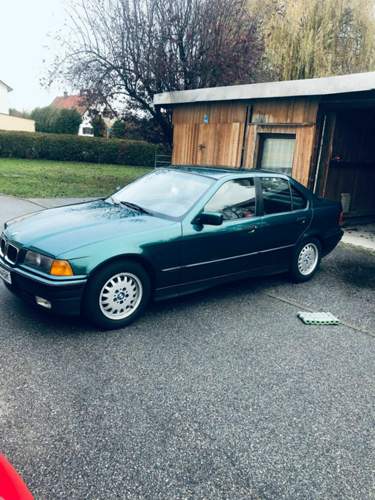

Hallo miteinander,
Ich bräuchte kurz eure Hilfe, weil ich jetzt echt verunsichert bin.
Ich habe zwar mein Anliegen im entsprechenden Fahrzeugforum gestellt, denke aber, dass ich hier sicherlich auch Fachleute finde.
Konkret geht es um meinen BMW e36 325i mit H-Kennzeichen.
Ich war gestern mit meinem X bei der HU.
Die hat auch der Prüfer durchgeführt, der meinem 325er vor einigen Monaten das H Kennzeichen erteilt hat.

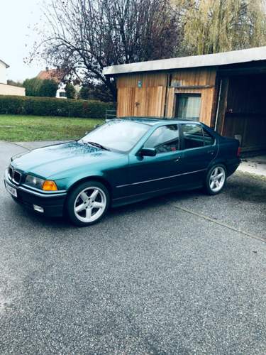

Ich hab ihn dann auch auf die von mir gewünschte Eintragung von original zeitgenössischen AC Schnitzer Felgen, dem Schnitzer Auspuff und des Schnitzer Lenkrades bei meinem 325er angesprochen.
Seine Aussage war „…… geht nicht, weil die Eintragungen innerhalb von 10 Jahren nach EZ hätten gemacht werden müssen.“
Wohlgemerkt, ich hab sämtliche Papiere (Teilegutachten/ABE udgl.) zeitgenössische Prospekte, den KFZ Brief (mit den Eintagungen der Teile) des Spenderfahrzeuges (ist ein baugleicher 325i und lediglich nur 4 Monate jünger als mein Auto) und die Rechnung der Teile von 1992 der Firma AC Schnitzer.
Habt ihr ähnliche Erfahrungen oder Tips/Hinweise für mich oder hat der Prüfer tatsächlich Recht ??
Danke schonmal und ein schönes Wochenende
Moosi
