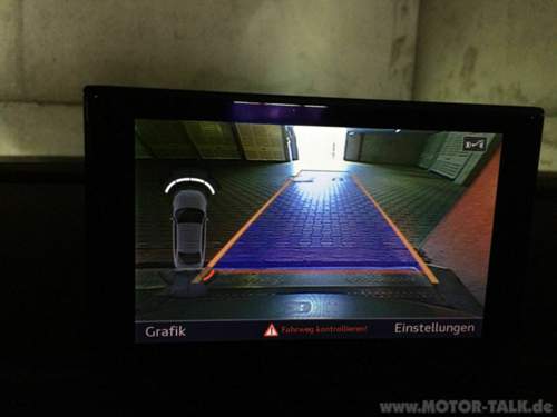

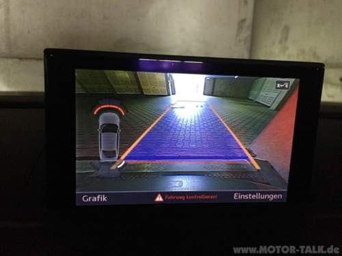

Also bei meiner Limo mit Rückfahrkamera funktioniert es so, dass er nur hinten piept, wenn ich den Rückwertsgang drinnen hab und nur vorne, wenn ich einen normalen Gang drinnen hab Es sei denn, ein Hindernis kommt bis auf 20cm ran (so, dass der Sensor dauerhaft piept).
Das wird bei mir auch visuell dargestellt. Wenn ich den Rückwertsgang drinnen hab, sind die front Sensoren weiß angezeigt, auch wenn ich direkt an einer Wand stehe und hinten rot. Das gleiche auch wieder anders herum.
Zugegeben, ich hab Automatik und auto-hold. Im Stand ist die Handbremse drinnen und beim Losfahren löst er diese ja automatisch, wenn man angeschnallt ist. Beim Ausparken ist also beim Starten des Autos noch die Handbremse drinnen und da piept es bekanntlich garnicht.
2015-10-12-12-48-08
2015-10-12-12-48-17
