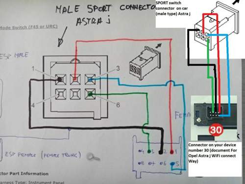

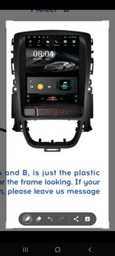

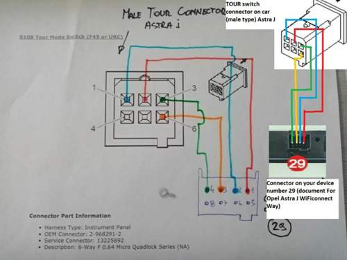

Ich bin seit einiger Zeit auf der Suche nach einem Android Radio für unseren Opel Astra J Sports Tourer, an diesem Radio mit 6 GB RAM und 128 ROM bin ich sehr interessiert. Ich habe den Verkäufer auch angeschrieben ob das Produkt auch in einen Sports Tourer passt was er bejaht hat. Er hat mir auch eine Anleitung mit Bildern geschickt, die Bilder sind hier im Anhang zu sehen.
Leider bin ich mit den Materialien die in den Bildern zu sehen sind nicht vertraut, mir sind die Fachbegriffe nicht bekannt um diese zu erwerben. Könnt Ihr mir erklären welche Teile ich für die Realisierung brauche?

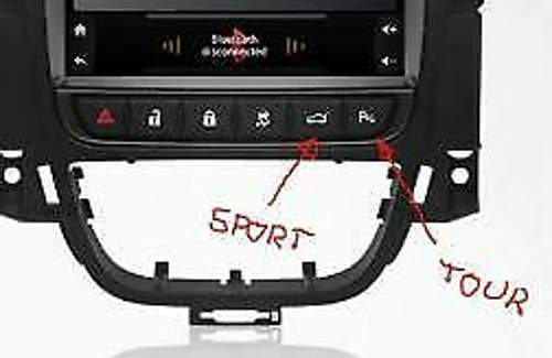

Ja da pfuscht sich jemand die Sport und Tour Tasten zurecht.
Brauchst nur, wenn du das Flexride hast.
Reicht es denn die Tasten wo anders hin zu legen?
Man kann beim originalradio ja noch diverse Sachen für den sportmodus einstellen

Das sind die flexride Tasten.
Naja die Taste für die PDC dann als Tour Taste zu nehmen ist schon sportlich.
Wo ist dann die Taste für die PDC?

Das gibt es wohl auch als Modell mit 1 zusätzlichen Taste.
Was mir persönlich ausreichen Würde für "sport". "Tour" brauch ich nicht ?? Und man müsste das dann auch nicht auf eine andere Taste legen.
@Wolfess schrieb am 29. Dezember 2021 um 19:42:31 Uhr:
Genau diese Version habe ich bestellt, Model B. Hat mir auch der Verkäufer empfohlen nach dem ich ihn gefragt habe ob es auch in ein Sports Tourer passt. Bin gespannt wie der Einbau verlaufen wird und besonders auf die Funktionen. Werde versuchen hier zu berichten.

Kreativität wäre es wohl eher, wenn man die Einzeltasten verkleinern würde und eigene Tasten für Flexride herstellen und einpassen würde.
Erst dann könnte man hiervon sprechen:
was nicht passt wird passend gemacht
