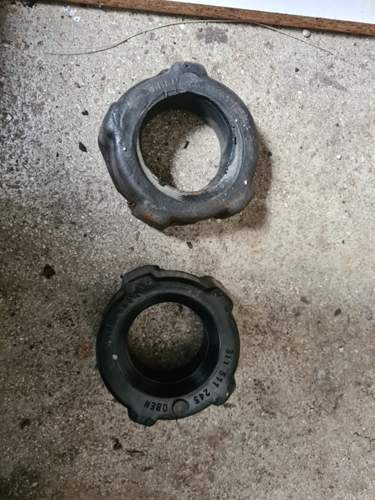

Hallo Leute
Zum Ende der Saison steht bei meinem Grünen der Wechsel der Drehstablagergummis an. Empfehlenswert sollen ja die verstärkten von GWD sein, jedoch steht dort jetzt ein Satz der mich etwas verwirrt:
Es sind alle drei Ausführungen (rund für außen und mit Angüssen für links und rechts innen) lieferbar.
Jetzt dachte ich eigentlich bisher, entweder man hat innen UND außen die Gummis mit Nasen oder beide rund, der Satz suggeriert für mich aber, dass das nicht so der Fall ist. Kann hier jemand vielleicht Licht ins Dunkle bringen oder sagt ihr, besser zerlegen und dann erst bestellen?

am 16. Oktober 2023 um 18:41
Es gab auch die Kombination rund und mit Nase. Die mit Nase gibt es für links und rechts.
Die runden sind symmetrisch und passen für beide Seiten. Bei denen mit Nase muss man die richtigen einbauen, sonst knarrt die Federung. Also ausbauen und nach eingeprägter Ersatzteilnummer bestellen.

Hallo Florian,
die "Runden" sind für aussen und "Die mit Angüssen" jeweils innen für rechts und für links. Da sie für links und rechts spiegelverkehrt sind, gibt es drei Ausführungen.

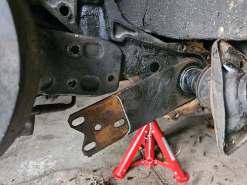

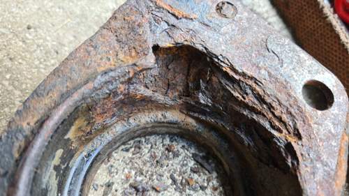

Endlich kam Bewegung in die Sache und ich hab den ganzen Krempel mal zerlegt. Ich hab die Gummis so bestellt wie es beim GWD steht und das passt auch für meinen 1303, das heißt also außen jeweils die runden und für innen die jeweils spiegelverkehrten mit den Nasen.
Leider heißt es jetzt wieder warten weil die Lagerdeckel komplett gammlig sind und ich die leider nicht mitbestellt habe.
