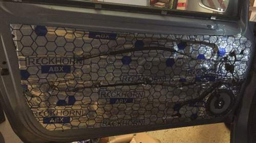

Die Türen sollten für einen ordentlichen Sound erst mal vorbereitet werden (Alubutyl, etc)

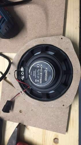

Dann vielleicht die Boxen in den Türen neu.
Das hör Dir klangmäßig erst mal an.
Erst im nächsten Step würde ich über ein Radio nachdenken.
D.U.
Alubutyl in Tür
Montagerahmen und Lautsprecher
Montagerahmen 2

Bist du mit deinem Setup zufrieden und inwiefern hat dich das Klangbild verbessert mit dem Dämmen der Türen, neue Lautsprecher etc.?
@RubyDaCherry
Der Klang ist um einiges besser geworden, selbst anfänglich noch mit dem CD30.

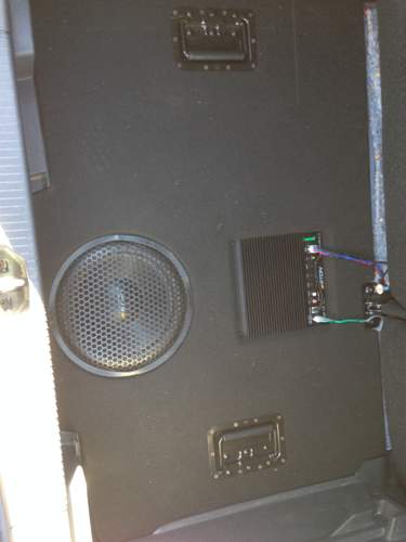

Haben aber noch einen EATON300 geschlachtet und in die Ersatzradmulde verpflanzt.
Die ist natürlich auch ganz mit Alubutyl ausgekleidet.
Jetzt mit dem CD70 sind wir mehr als zufrieden.

Sub
Verpflanzt
