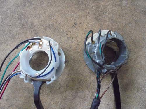

Ich muss bei meinem Puma Jg. 1977 den defekten Blinkerschalter tauschen. Bei Hoffmann Speedster habe ich ein ähnliches Teil gefunden, das ich wohl für den Puma "umbauen" kann. Allerdings hat das neue Teil zusätzliche farbige Drähte, die man im Bild gut sieht!!?
Wofür sind die zusätzlichen Drähte? Da ich diese abschneiden möchte, wollte ich mich zuerst hier erkundigen, um keinen Fehler zu machen.
Wer kann dazu etwas sagen?
Danke für die Unterstützung!

naja, ähnlich finde ich den nicht...
ehrlich gesagt bezweifle ich, dass dir damit der Umbau gelingt.
Gibts nichts Passendes aus Brasilien, ist ja immerhin ein Serienfahrzeug - dort
bei den Pumas wurde viel genommen vom VW Brasilia, da gibt es hier quasi nix. Habe selber zwei Pumas und einen SP2.
Man kann aber den ganzen Lenkungskrempel vom Mex Käfer umbauen inkl Lenksäule etc. dann hat man an der Stelle keine Probleme mehr mit der Ersatzteilversorgung.

Da dort scheinbar nicht originale Kabelfarben verwendet wurden, kann man eigentlich nur raten.
Von der Anordnung der Kontakte der zusätzlichen Kabel würde ich auf Parklicht tippen. Wenn diese Schalterausführung auch mal im Typ 3 zum Einsatz kam, würde das auch Sinn machen, da dort das Parklicht Serie war.

ich kann mir vorstellen das die zusätzlichen Anschlüsse, entweder für Zweikreis, Brems,-und Blinklicht auf einer Glühlampe, oder für Parklicht genutzt wird, was aber auf die Funktion vom Blinken, keinen Einfluss haben sollte.

Danke für die Hinweise. Ich werde, falls der Umbau gelingt, den Blinkerschalter zuerst provisorisch anschliessen und testen. Alle nicht benötigten Drähte kann ich danach wohl kappen (ohne zu wissen wozu diese gedacht waren).
