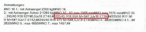

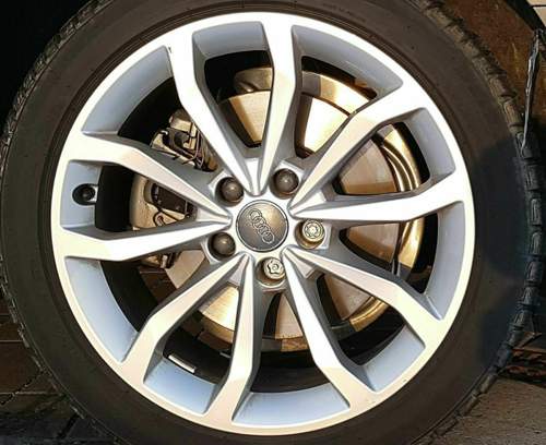

Ich werde zur Herbst aus Komfortgründen von 19" zur der oben genannten Alufelge wechseln. Im COC ist die Felge aufgeführt allerdings mit den M+S Reifen 225/45 95H. Kann ich ohne Probleme einen Allwetterreifen in der Größe aber als 95V bzw. 97V fahren?

Exakt die Felge ist auch bei mir drauf gewesen! Ich finde sie nach wie vor very nice. Klassiker.
Und auch ich werde sie mit 245/40/18 Ganzjahresreifen bestücken - ist bei mir allerdings schon im Fahrzeugschein, da S-line-obligatorisch und ich kann mir kaum vorstellen, was dagegen spricht.
Und die 245 sind einfach ein MUSS - kosten auch nicht die Welt.

so steht es bei mir im COC drin.
Reifen
COC ist eindeutig.

Also um deine Eingangsfrage komplett zu beantworten, da ich gerade nachsah: JA!
225 auf 7,5 Zoll mit ET 39
245 auf 8 Zoll mit ET 40

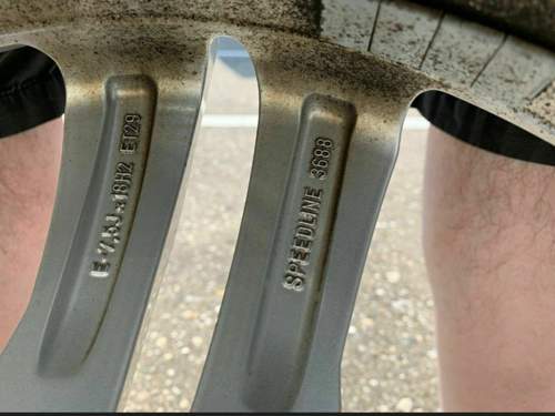

Könnte 7,5x18 ET 29 bekommen und müsste wissen welche Größe drauf darf/muss
ET 29?
Warum denn das jetzt?
39 oder 40!
Leonie
Die 7x17er sind ET 29 bei mit.
Und die 7,5x18 ET29 könnte ich günstig bekommen

7x5x18
ET29
Ich bin keine Reifen und Felgen Expertin, behaupte aber, das geht nicht. Unter Vorbehalt und nicht zum TÜV zu müssen.
Bin gerade selbst in diesem Thema und lese viel, aber die ET stehen doch so in der COC und auch bei Audi:
Entweder Et 39 mit 7,5 Zoll oder Et 40 mit 8 Zoll.

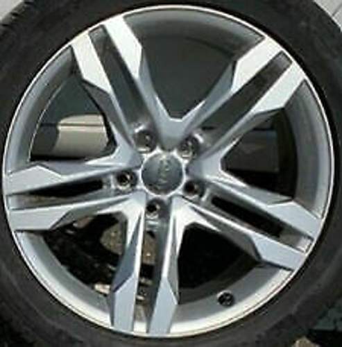

...und woher stammen die angeblich günstigen 7,5 x 18 mit ET 29?
Vom allroad
Sind noch 245/45 18 drauf
Gem ETKA sind die auch für den A4 Bj 18
Ah ja, das scheint die zu sein:
https://www.audi-ingolstadt-shop.de/...iniumfelge-8w9601025b_1967.html
Nun ja, mit 245 sollte die doch passen - lt. Beschreibung.
Leonie
Siehe auch: https://www.ebay.de/.../312232857588
Genau die ist es
