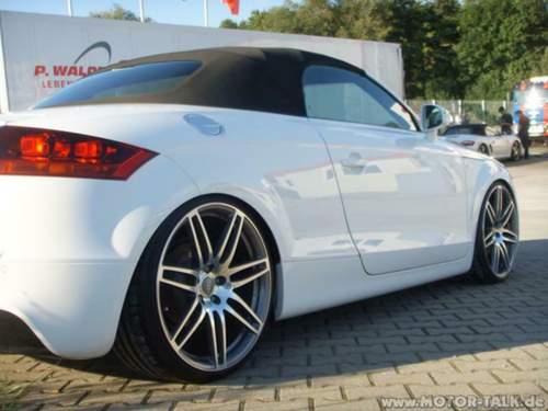

vergleichsbilder hat nicht zufällig jemand da

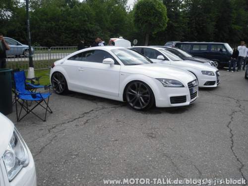

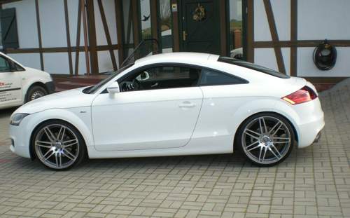

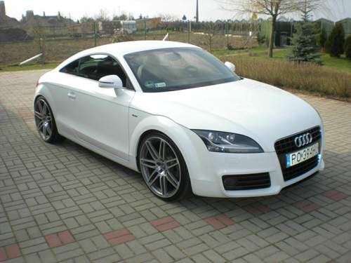

Doch !:D
1) 245
2) 235
Es sind aber nicht alle 235/30 für eine 9J Felge zugelassen.
Das Thema hatte ich auch.
Man brauch da vom Reifenhersteller eine Freigabe.
Ich fahre Hankook da gibt es eine bei Toyo z.B. nicht.
