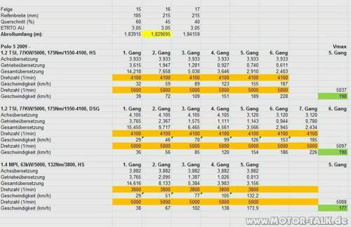

Original geschrieben von Sportler35
Hallo Freunde, also das mit der Drehzahl von 3200 bei 100km/h stimmt. Habe es heute nochmal geprüft. Die Geschwindigkeitsanzeige im Auto ist nicht korrekt. Wenn ich da laut Anzeige im cockpit 100 km/h fahre, dann sind es laut GPS 90 km/h. Und wenn ich laut Navy...sprich GPS 100km/h fahre, dann habe ich eine anzeige von 3150-3200 U/min. Für mich ist das ein bei diesem Tempo sehr hoch drehender Motor. Oder seht Ihr das anders????
lg Tom
Hallo Tom,
welche Größe haben die montierten Reifen/Felgen?
Steht auf deiner CoC EWG-Übereinstimmungsbescheinigung?
Falls ja, poste bitte die darin enthaltenen Übersetzungsdaten (Gänge und Achse).
Zum Vergleich die öffentlich bekannten Übersetzungsdaten: angurten.de = alle-autos-in.de
Annahme: 215/45 R16
Grobe Werte:
echte 100 km/h = 2.874 U/min
echte 177 km/h = 5.088 U/min = Vmax
Pmax 63 kW bei 5.000 U/min -> "Pmax bei Vmax" wäre auch ok.
5.000 im 3. sind 102 km/h = wichtig für den Prospektwert von 0 - 100 km/h und natürlich zum Überholen im Alltag.
Wenn es etwas länger dauern darf, reicht auch der 4.
Max. Drehmoment 132 Nm bei 3.800 U/min = 105 km/h im 4. Gang.
Usw.
=> Getriebe und Motor sind gut aufeinander abgestimmt.
Prüfe deinen Tacho nochmal mit einem anderen GPS. ;)
VG myinfo
Polo 5 1.4 63 kW HS Übersetzung
Hallo Myinfo, danke für Deine Antwort. Werde am Montag ein anderes Navi nehmen. Werde mir das von meinem Bruder ausleihen. Mal schauen wie es dann aussieht.....man kann ja nie wissen. Du meinst also das das Getriebe für mein Auto normalerweise sehr gut abgestimmt ist, habe ich das so richtig gelesen?
lg tom
am 9. Februar 2014 um 15:17
lg tom
Wenn die Nenndrehzahl im höchsten Gang im Bereich der Höchstgeschwindigkeit anliegt, wie es hier der Fall ist, so spricht man von einer "Fahrgangauslegung". Der 5. Gang ist umfangreich nutzbar, jedoch kein Spargang. Das wäre dann der Fall, wenn die Drehzahl bei Höchstgeschwindigkeit unterhalb der Nenndrehzahl liegen würde, das nennt man "unterdrehende Auslegung". Ein Blick auf den VW Polo V 1.4 16V mit DSG, bei dem im 7. Gang gerade mal 2415 U/min. bei 100 km/h (also bei Tacho 100 etwa 2200 U/min.) anliegen, zeigt auf, dass dieser Motor auch mit noch weniger Drehzahl zurechtkommen würde. Allerdings stellt dieses Fahrzeug mit 5 - Gang - Handschaltung auch keinen negativen Auswuchs in die Richtung "Drehorgel" dar, da kenne ich schlimmere Beispiele, z.B. einen Opel Corsa D 1.4 (87 oder 100 PS) ohne Eco Flex. Da hat man wirklich seine rund 3100 bis 3200 U/min. bei 100 km/h.
... Du meinst also das das Getriebe für mein Auto normalerweise sehr gut abgestimmt ist, habe ich das so richtig gelesen?
Hallo Tom,
ja, dein Polo ist eben noch ein echter Racer. ;)
Wenn der 5. Gang lang ausgelegt wäre, müssten die anderen 4. Gänge den Bereich bis zur Höchstgeschwindigkeit abdecken.
Der neue 4. Gang würde dann genau dem jetzigen 5. Gang entsprechen.
Der neue 1. Gang bliebe nahezu unverändert.
Die neuen Gänge 2 und 3 müssten den Bereich abdecken, den bisher die Gänge 2, 3 und 4 abgedeckt haben.
Der neue 2. und 3. Gang wäre daher länger, die Beschleunigung schlechter, das Überholen schwieriger, usw.
Diese Auslegung hat VW offenbar nicht gefallen.
VW hat das verbaute 5 Gang Getriebe normal ausgelegt und so abgestimmt, dass es zur Leistungscharakteristik des Motors passt.
VG myinfo
