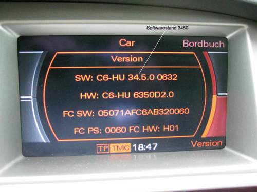

Und was würde das Update kosten? Wo sehe ich das denn welches Update drauf ist
@a.f.c.schmitt schrieb am 4. August 2019 um 20:41:43 Uhr:
Im MMI unter CAR kann man das ablesen....
Storico hat bestimmt noch ein Bild wir die Anzeige heissen wird.... 5570 ist die neue Version für unseren dicken (VFL)
die Update-CD's haben bei Audi mal paar (irgendwas zwischen 8 und 20) Euro gekostet aber soweit ich weiß gibt Audi die nicht mehr raus. Bei Ebay und Co sind die teurer und es besteht die Gefahr schlechte Kopien zu erhalten.
Den Softwarestand kann man im MMI-Monitor ablesen (siehe Bild), spiel mal bisschen mit den Tasten rum (Setup/Version oder so ähnlich)...
