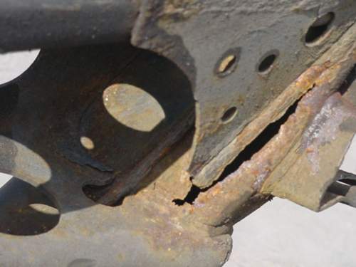

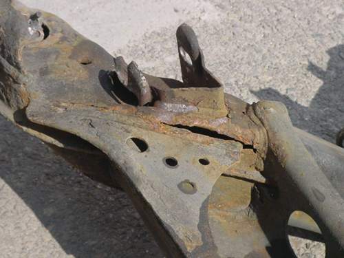

Beim Räderwechsel auf Winterreifen ist mir links hinten der Achskörper aufgefallen. Er sieht leider ziemlich verrostet aus.
Ich möchte fragen, in welcher Kostendimension sich ein Austausch in einer freien Werkstatt bewegen wird. Zu allem Übel ist es auch noch ein 4-Matic (T Modell).
Ich hänge mal ein Foto an, wie der Achskörper ungefähr aussieht. Das Foto wurde hier irgendwann mal gepostet.
Ich glaube, da kann man nix schweißen - oder?
Vielen Dank für Eure Antworten.

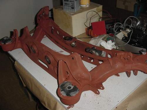

So, ich wollte mich ja nochmal mit Bildern melden - der alte ist raus .... und der neue drinne :-)

AB hat das so gemacht, wie ich es beschrieben habe. Der verwendete Gebrauchtträger hatte 100€ gekostet.
Ja, so habe ich das gemacht. Offenbar hatte ich viel Glück, denn der um 100,- gekaufte Träger war quasi im Neuzustand und auch die Lager waren alle neu. Der Aus- und Einbau hat, soweit ich mich noch erinnern kann, ~150,- gekostet. (ist >6 Jahre her und ich führe keine Buchhaltung über die Kfz-Kosten)
@Benefiz
Wenn dein Träger an der U-Seite schon so einen Riss aufzeigt, ist er an der Oberseite wahrscheinlich nicht besser und es ist allerhöchste Zeit ihn zu ersetzen. Schweißen ist nicht erlaubt, da es ein tragendes Teil ist.
Deine Bilder sind immer wieder beeindruckend, AB! Du hast ja auch die beiden schlimmsten Rostprobleme gehabt, die man überhaupt beim 210er fahrwerkstechnisch haben kann: Einen gebrochenen Querlenker vorn und eine vor dem Zusammenbruch stehende Hinterachse. Glück muss der Mensch haben - du lebst Gott sei Dank noch!
Ich bin gerade dabei das beim C124 zu machen, ist ja in weiten Teilen identisch.
Die Qualität der 210er Achskörper ist im Vergleich zum 124er wirklich erschreckend mies.
Ich tausche zwar den Achskörper auch gegen einen neu beschichteten, der alte ist aber noch ok, und das nach 27 Jahren und 372000 km.

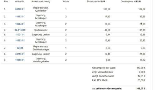

Wenn man das Ding schon draussen hat sollte man wirklich alles was über der Achse auch nur ansatzweise verdächtig ist, austauschen. Spritschläuche, Bremsleitungen, Hydraulikleitungen. Auch sollte man beim neuen gebrauchten Achskörper die 4 Gummilager tauschen sowie die Gummilager der Diffaufhängung, da kommt man nie wieder so gut ran.
Ich mache alles neu, Mikadostreben, Quietschbuchsen, Gummilager der Federlenker etc.
Die Teile habe ich alle von Lemförder genommen, ausser die Stabigummies, die gabs nur von Febi, die Dämpfer sind Bilstein.
Kostenpunkt, 400€. Für den Achskörper habe ich 150€ bezahlt. Es kommen nochmal bestimmt 100-200€ für original Benzteile dazu.

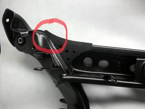

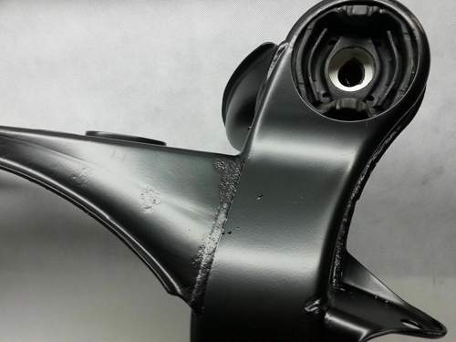

Was mich echt wundert, das es Firmen gibt die Achskörper überholt und mit Garantie (ist echt ne Plombe dran als Siegel) und ich meine, die haben das gleiche Rostloch wie mein aktueller... Schaut mal auf den Fotos - ist doch wirklich das Loch wie auch auf den Bildern von @austriabenz - oder?
@Benefiz schrieb am 3. Oktober 2019 um 13:06:08 Uhr:
... überholt und mit Garantie (ist echt ne Plombe dran als Siegel) und ich meine, die haben das gleiche Rostloch wie mein aktueller...
Hää?
Welches Loch ist bei den Überholten wie dein aktueller .... und auf meinen Bildern. Ich sehe kein Loch, nur originale, herstellungstechnische Schweißnähte.
Ein Loch ist da noch nicht, das sind aber alles gebrauchte Achskörper die gestrahlt und dann lackiert oder pulverbeschichtet werden. Man sieht, dass die Oberfläche neben den Schweissnähten Rostnarben hat. Leider kann man nicht sehen wie das Ganze von innen aussieht.
Wenn dir das zu risikoreich ist, den Achskörper gibts noch neu.

Dieses Ding kostet mit Fracht 975€. Ich nehme an, dass dieses Teil bei dem Händler ca 20 Jahre im Regal verstaubt ist, vielleicht ist es auch verpackt. Ob das durch die Luftfeuchtigkeit angerostet ist, weiß ich auch nicht, jedenfalls ist es mit Sicherheit in besserem Zustand als ein Gebrauchtträger. Mindestens muss es aber noch konserviert werden und die übrigen Anbauteile kommen noch hinzu.
Lohnt sich das ? Kommt auf den Gesamtzustand des Fahrzeugs und die noch geplante Nutzungsdauer an. Wenn ich das Auto länger als 10-15 Jahre fahren wollte - durchaus! Besser als eine Wundertüte, bei der niemand weiß, wie es unter der Pulverbeschichtung aussieht, wie schon @Frankyboy379 geschrieben hat. Wo die Dinger vorher unter der Beschichtung gerostet hatten, sieht man sehr gut an den Narben. Ob sie's immer noch tun, sieht man nicht.
