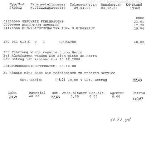

@ Marc:
zu der Sicherung kann ich Dir leider nicht sagen, aber zu den Kosten.
Ich hatte Ende 2008 das gleiche Problem bei meinem Caddy, daher habe ich noch eine Rechnung. Waren so "kleine" 140 €uronen
