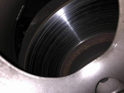

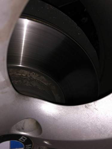

ich bin neu hier und hoffe, dass ihr mir helfen könnt. Ich bin jetzt technisch nicht ganz unbeholfen, aber mit Auto etc. kenn ich mich wenig aus, deshalb verzeiht bitte, wenn Euch die Frage blöd vorkommt. Ich versuche die Infos, die ich habe so gut wie möglich aufzuführen...
Mein Fall:
Vor ca 10tkm neue Bremsbeläge (ATE) vorne bekommen, danach alles gut
Vor ca. 2,5 tkm ging es los, plötzlich nach einer zügigen 30km Autobahnfahrt danach auf der Landstraße plötzlich extremes Vibrieren im Lenkrad bei allen Geschwindigkeiten (schneller als 80 bin ich selbstverständlich dann nicht mehr gefahren), bei Bremsen wurde es noch schlimmer.
Auto abgestellt, nach ca. 4h wieder nach Hause gefahren, vorerst ohne Probleme, dann nach ca. 25km gemütlicher Fahrt die gleichen Symptome.
Hab mich dann hier ein bisschen schlau gemacht und liess dann die Wucht der Reifen prüfen. Dabei kam raus, dass meine Reifen hinten sowieso ziemlich runter waren, die Wucht aber überall OK war. Also Reifen hinten getauscht, alles gut.
Danach gleich eine 2x300 km Tour gemacht ohne Probleme.
Ca. 1500 km später ging es wieder los.
Bin dann zum Schraube gefahren, der die Vermutung hatte, dass es daran liegt, dass die Belöge nicht sorgfältig genug eingebaut wurden. Als er jetzt das Auto gesehen hat, meint er es liegt an den Bremsscheiben und man sollte beides tauschen, also auch gleich wieder neue Beläge drauf. Er empfiehlt ATE.
Nun meine Frage:
Kann das Ruckeln wirklich nur an den Bremsscheiben liegen? Manchmal hört das Ruckeln nämlich auch nach einer kurzen Zeit wieder auf... Heute ist mir dann noch aufgefallen, dass ein leichte Quietschgeräusch zu hören ist (bei kleiner Geschwindigkeit) und dass die Felge auf der Fahrerseite ganz schön heiss wird!
Foto von den Scheiben Beifahrerseite und Fahrerseite füge ich an.
Freu mich über Einschätzungen von Euch und gerne auch Empfehlungen was ich nun machen (lassen) soll.
Vielen Dank im Voraus

das Ganze klingt nach einer Unwucht in den Bremsscheiben, verursacht durch eine Überhitzung.
Wenn die Schwimmvorrichtung der Bremsbeläge nicht gewährleistet ist, weil die Bremsbelagträger/Nasen nicht ausreichend geschmiert wurden, dann klemmen die Bremsbeläge unbeabsichtigt an der Scheibe und sorgen für zu hohe Hitzeentwicklung.
Erkennen tut man sowas gut an verglaster Oberfläche der Bremsbeläge und Verfärbungen der Bremsscheibe.
Da liegt dein Schrauber schon ganz richtig. Beide Bremsscheiben und alle Bremsbeläge neu..

Zusätzlich solltest du den Bremssattel prüfen ggf ersetzten oder revidieren.
Also ich hatte noch nie Probleme mit den ATE Serienscheiben. Fahre sie seit 15 jahren aufm 5er und seit 40tkm aufm X5. Die Scheiben sind qualitativ hochwertig. Klötzer würd ich ebenfalls von ATE nehmen. Entweder die normalen, oder die ceramic. mit den ceramic hast dann grauen Bremsstaub, der fällt auf den Alus nicht auf.
Dein Problem klingt aber schon etwas nach heiß werdender Bremsscheibe. Wenn die Scheibe nicht verfärbt ist und im kalten Zustand keine Vibrationen zu spüren sind, würd ich die aber nicht tauschen. Erstmal nur schauen, ob die Gleitflächen der Bremsklötzer sauber und angbar sind und ob die Schwimmführungen frei von Schmutz sind (nur chemisch reinigen, nicht mit Drahtbürste). Ist beides soweit OK, dann den Bremssattel überholen oder tauschen.

Eine Frage noch: Kann man an den Bildern erkennen ob die Bremsscheibe hinüber sind verfärbt scheinen sie mir nicht?

Schwer zu sagen, anhand der Fotos.
Die eine BS sieht jedoch stärker belastet aus, als die andere. Möglicherweise ist das Problem nur einseitig vorhanden. Wechseln darf man trotzdem nur achsweise.
Bei solch sicherheitsrelevanten Bauteilen sollte man aber nicht sparen und lieber einmal alles tauschen.
