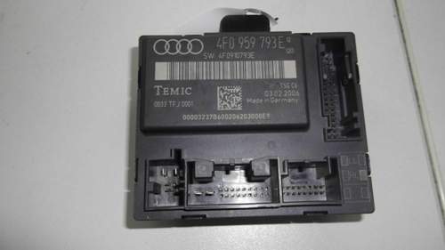

Beim Index E vorne sind am langen Stecker für die Türverkleidung z.B. nur wenige Pins überhaupt vorhanden.
Beim Index G sind alle belegt, bis auf die, die eh ohne Funktion sind.

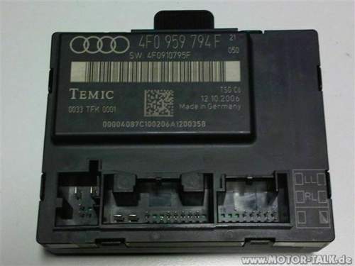

Zudem gibt es auf dem Steuergerät, von vorne gesehen, diese Kästchen rechts unten.
Die sagen zumindest teilweise etwas über die Funktionalität aus, genaueres habe ich aber noch nicht rausgefunden.
Ein halb gefülltes Kästchen beim TSG hinten hat mindestens keine Ambientefunktion.

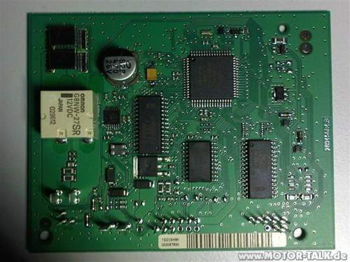

Siehe Fotos, einmal StG vorne, einmal StG hinten.
Deutlich zu erkennen die nicht vorhandenen Pins und rechts unten die Bedruckung.
Außerdem einmal ein Steuergerät hinten mit Index F sowie eines mit Index G.
Zu erkennen sind die Anschlußpins unten an der Platine, die beim E weniger vorhanden sind als beim G.

du nutzt ja wieder das Beispiel TSG 😉 da erkennt man es aber wie ich oben sagte gilt das nicht für alle
