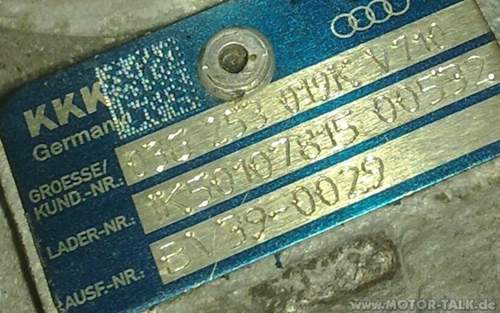

Der Lader ist ein KKK bv39-0029. Das Demontieren schreitet sehr langsam voran und mittlerweile stelle ich mir die Frage wo der Lader am Motor befestigt ist. Kann es sein, der ganze Abgaskrümmer gehört zum Lader dazu und ich muss Diese lösen um den Lader raus zu bekommen? Die Lader die ich so kenne sehen alle etwas kleiner aus, sprich so: http://www.ebay.de/.../170776912019?...
Den, wo ich vor mir habe, sieht so wie der hier aus: http://www.aliexpress.com/.../566055807.html
Habe beide Lader bei Google unter den Namen bv39-0029 gefunden. Gehe ich also richtig davon aus das ich die ganze Brücke runter schrauben muss? Ich nehme an, das Teil geht dann auch nur unten raus zu nehmen und nicht nach oben hin weg. Und was muss alles demontiert werden? Bis jetzt habe ich, außer was die Leitungen an geht, den Auspuff komplett locker und dann blos zur Seite gespannt. Will ich den raus nehmen, muss die Vorderachse gelockert werden, kann das sein? Ansonsten müsste ich ja das Flexstück ziemlich stark verformen...

Im Anhang ein Bild vom Typenschild des Laders!
Turbolader-kkk-bv39-0029
Ja Turbolader und Krümmer sind beim Caddy eine Einheit.

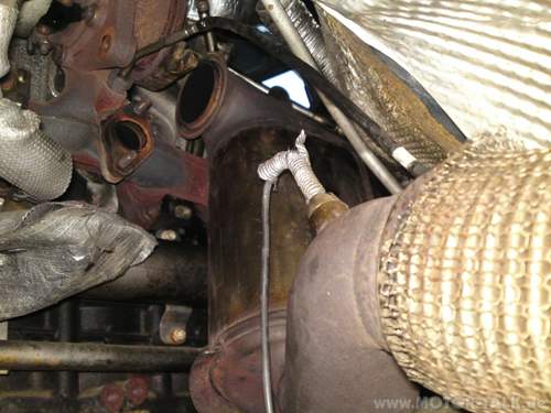

Im Anhang zwei Bilder wie es bei mir gerade aussieht. Ein Bild soll den Kat besser darstellen.
Turbo
Kat
Oh doch du hast den Hauptgewinn: einen BLS mit Werks DPF.
Der Turbo geht nur raus wenn der DPF draussen ist.
Auch würde ich mehr mit Rostlöser arbeiten an den Muttern vom Krümmer ;).

Also es geht wirklich nicht ohne die Achse raus zu nehmen. Dafür geht das aber recht einfach.
Was habe ich gemacht?
-den gesamten Vorderwagen in die Luft genommen
-Rechtes Rad runter und Traggelenk entfernt und das ganze Federbein nach richtung Kühler geklemmt, da die Antriebswelle stört...
-Stabi gelöst, damit der Dreieckslenker raus geht
-Die Achse an allen möglichen Schrauben gelöst.
-rechten dreieckslenker entfernt und auch die Verbindung zum linken Dreieckslenker (der linke Lenker samt rad ist drin geblieben
-Motorlager gelockert
Erst dann ließ sich die Achse so weit drücken das dieser (blöde) Partikelfilter raus ging.
Den Turbo habe ich noch nicht entfernt, aber jetzt komme ich an alle Schrauben ran.
