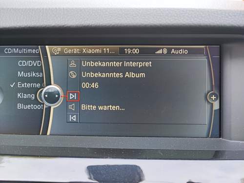

Bin vor kurzem von Huawei auf Xiaomi (11t pro) umgestiegen. Heute bei spotify via Bluetooth abspielen ist mir aufgefallen dass keinen Interpreten und Titel angezeigt werden. Bei jedem Titel wird "Bluetooth" angezeigt. Bin zwischendurch an die Tanke, danach wieder spotify gestartet. Dann kam ne andere Anzeige. "bitte warten" war auch in Dauer Schleife..
Weißt vielleicht jmd wo ich was im Handy einstellen soll? Mit Huawei hat immer alles angezeigt.

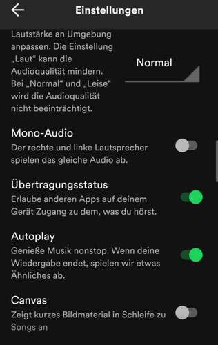

Hallo, Lösch das Smartphone mal raus aus dem idrive und Koppel es neu, außerdem gibt's in den Spotify Einstellungen den "übertragen Status" schalte das mal ein. Vielleicht bringt das was.

Alles was ich ausprobiert hatte trug leider keine Früchte. Meine große Hoffnung war das Handy Update. Ich hatte von Anfang an miui 13 mit Android 12 drauf. Vor paar Tagen kam die lang erwartete Benachrichtigung für das Update. Miui 14 mit Android 13. Hab mich in voraus schon gefreut dass es dann endlich funktioniert.. Nichts da. Genau so wie davor.
Am Auto dürfte es nicht liegen. Mit meinem alten Huawei hats funktioniert und mit Sohn seins iphone läufts auch.
Es liegt am xiaomi, aber an was genau? Bluetooth Protokoll? Eigentlich nicht, denn wenn ich telefoniere wird mir alles angezeigt. Bild und Name. Sogar im Smart meiner Frau mit original Navi Unit werden die Spotify interpreten angezeigt.. Ich weiß nicht weiter..
P.s an spotify liegts wahrscheinlich auch nicht. Habe zu Testzwecken extra Amazon Musik aufs Handy geladen. Wird auch nichts angezeigt.

Habs rausgefunden bzw was im Internet gefunden und die Einstellung ausprobiert. Es läuft.
Im Expertenmodus bei den Bluetooth Einstellungen Bluetooth AVRCP Version von 1.4(Standard) auf 1.3 ändern. Läuft jetzt seit 2 Tagen stabil und wird alles angezeigt. Cover, Titel und interpret.
Weiß nicht ob es alle xiaomi Modelle betrifft aber falls jemand das Problem mit seinem 12t pro haben sollte, könnte er diese Einstellung ausprobieren.
