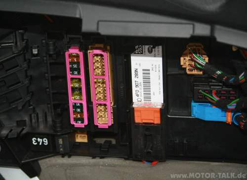

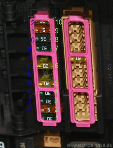

Original geschrieben von 4F-Devil
Grumml, Du musst auch vorn schauen - nicht hinten.
Das Bild bedeutet, dass erst die DANACH aufgeführten Sicherungen hinten rechts sind.
Du solltest vorn rechts schauen, bzw. dich nach dem Bild orientieren.
Da gibt es auch den Sicherungsträger schwarz/Braun!
ok, die sind schwarz und braun. Hatte ich übersehen.
Aber welche Sicherung gehört jetzt der LWR? Schaue dir das Bild bitte an, einmal in Blau nummeriert, einmal in grün. Einer von beiden müsste mit dem Bordbuch übereinstimmen, aber wie?
