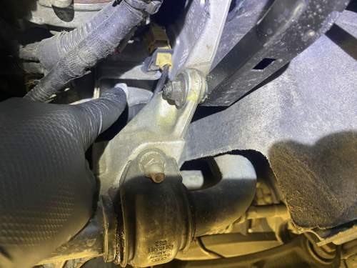

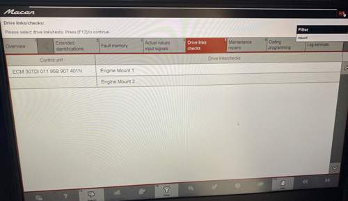

Das Klicken ab 10 mph (16 km/h) identifiziert.
Motorlager von Piwis eingeschaltet und das Ergebnis war dieses Klicken.
Stecker der Motorhalterung entfernt, Probefahrt gemacht, das Klicken ist verschwunden.
Tampons sind auszutauschen.
