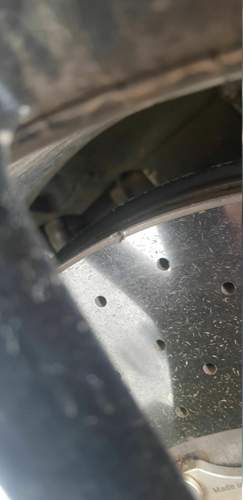

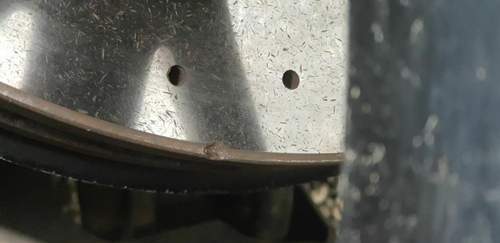

Bei meinem sind jetzt auch neue (Stahl)Scheiben drauf, wurde aber direkt von Audi vorm Kauf gemacht. Die ersten haben 50tkm gehalten. Der Vorbesitzer war zwar zufireden, aber er ist kein Heizer, also denke ich nicht das er sie wirklich hart beansprucht hat.
Frage an die Experten. Ist sowas schlimm oder kann man beruhigt weiter fahren?
Es gibt ein SSP Dokument über Audi Keramikbremsen. Ich kann mal morgen nachschauen welche Nummer das ist. Sehr interessant geschrieben. Ich würde sagen, Dein Fehler hier ist sehr grenzwertig und könnte bei der nächsten Hauptuntersuchung Probleme bereiten, wenn der Prüfer das sieht. Schau Dich schon mal vorsichtig nach Ersatz um.
So schön wie Keramikbremsen sind, solch ein Problem kann Ruck Zuck das Ende des schönen RS6 sein, wenn das Geld knapp ist. Es gibt Angebote von Rebrake.de
Hab aber jedoch noch nie von jemandem gehört, der das dort machen lassen hat. Meine sehen noch ganz gut aus, aber ein Steinschlag kann schon das Ende bedeuten. Hinzukommt noch, das Keramikbremsen altern, auch wenn sie nicht benutzt werden. Meine sind jetzt 13 Jahre alt. Nicht gut.
Lese mal das SSP.
N8 Liebe Grüße Rudi
Es handelt sich um das SSP 441
Den Fehler den Du hast, nennt man Kantenausbruch.
Laut SSP sind folgende Eigenschaften akzeptabel:
- maximal zulässige Breite / Tiefe = 2mm
- maximal zulässige Länge = 10 cm
- maximal drei Kantenbeschädigungen pro Bremsscheibe
Bei Überschreitung eines der genannten Kriterien muss die Bremsscheibe ausgetauscht werden. Was das finanziell bedeutet brauche ich Dir nicht erzählen. Da hast Du Dich schon sicher vor dem Autokauf rechtzeitig informiert.
Super vielen Dank RudiS.
Da liege ich noch drinne in den Maßen. Ja was das kostet weiß ich.
Woher kommt sowas? Ist das ein Materialfehler?
Rebrake habe ich schon gelesen und kenne auch keinen der da mal war.
Woher das kommt? Na vermutlich ein Steinschlag. Nicht soviel über Schotter düsen :D
Kann mich auch treffen. Muss man vorsichtig sein.
Beim Reifenwechsel immer mal ein Blick drauf werfen.
