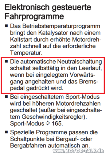

Das Einzige was mir aufgefallen ist, ist ein leichtes Rucken (Rucken ist schon zu viel geagt, eher ein leichtes Vibrieren) im Stand, in Stufe D (bei längeren Rotphasen z. B.). Tritt nicht immer auf, nur sporadisch und ist wirklich nur ganz leicht. Teilweise fällt es mir auch nur auf, weil ich penibel darauf achte.
Drehzahl bleibt dabei Konstant, also kein Schwanken oder so.
Habe hier im Forum schon etwas von einer automatischen Neutralstellung gelesen, kann es evtl. sein dass die Aktivierung ebendieser zu spüren ist?
In den Stellungen N und P merkt man dieses Rucken/Vibrieren nicht.

Im Stand, beim Tritt auf die Bremse müsste er nach einer gewissen Zeit "auskuppeln". Beim "loslassen" wieder "einkuppeln". Das war schon beim "Astra G" so. Kenne es nicht anders.
Das Getriebe muss auskuppeln, ich habe den entsprechenden Ausschnitt aus der Anleitung kopiert.
Quelle: https://www.opel.de/.../...685_4-de_eu_my12_ed0811_14_de_DE_online.pdf
Seite: 158
James16
Habe das heute mal beobachtet, hatte im Stau genügend Gelegenheit dazu. Der Wagen scheint bei 0 km/h und getretener Bremse tatsächlich auszukuppeln bzw. in den Leerlauf zu schalten. Scheint also alles zu passen soweit! :-D

So, hab das heute morgen mit dieser Neutralstellung mal an diversen Ampeln ausgetestet. Bei mir ist es so, dass der Wagen anscheinend tatsächlich auskuppelt, im Stand auf D. Wenn ich dann von der Bremse gehe, bewegt der Wagen sich erst mal nicht, sobald ich aber Gas gebe, fährt er ohne Verzögerung an, ohne spürbares einkuppeln.
Soweit ich im WWW gelesen habe, sollten die 6 Gang Automatikgetriebe im Astra J alle diese automatische Neutralschaltung haben.
