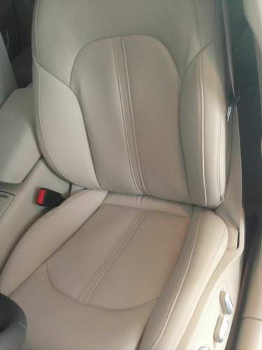

Aufgeschreckt durch ein entsprechendes Thema im A7 und A3 Forum möchte ich micht jetzt bei den A6 Fahrern hier umhören wie es mit der Qualität der Sitze im A6 bestellt ist.
Mein alter A6 4B mit 230.000km hat noch sehr gute Sitze drin. Zwar leichte Gebrauchsspuren ersichtlich aber sicher nicht so schlimm wie ich bei 2 Vorführern bei meinem Freundlichen feststellen mujsste. Das Leder dort war schon sehr wellig und faltig, meist schon nach knapp 800km.
Darauf angesprochen meinte mein Freundlicher dass es eben ein Natruprodukt sei. Ich hab ihm natürlich sofort gekontert dass ich das zwar weiß, das aber noch lange nicht heisst das es wellig sein muss nach knapp 800km.
Deshalb möcht ich hier mal ein paar Erfahrungswerte einholen damit ich nicht alleine dastehe wenn meine S-Line Sitze so aussehen wie im A7 Forum...
Img-5717
Img-5718
Aus der Entfernung hat meine 90-jährige Tante auch keine Falten :D

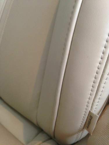

:confused: Hatte das Thema bereits vor der Bestellung meines Fahrzeuges im Januar 2015 verfolgt und gedacht, dass ich bei Wahl von Komfortsitzen kein großes Problem haben werde.
Jetzt nach 4 Monaten und gefahrenen 8000 km habe ich beim zweiten Reinigen der atlasbeigen Komfortsitze zwar keine Falten entdeckt, dafür ist das Valcona-Leder am Fahrersitz bereits aufgescheuert.
Habe keine Hosen mit Nieten oder Metallschnallen im rückwärtigen Bereich und trotzdem ist das Leder bereits defekt.
Hat jemand ähnliche Erfahrung und wie soll so etwas repariert werden; da kann man zusehen, wie diese Kante in einigen Monaten komplett keine geschlossene Oberfläche mehr haben wird.
Mal schauen, was der freundliche dazu sagt, aber bei meinen verschiedenen A4 mit Stoffsitzen hatte ich auch nach 3 bzw. 4 Jahren noch keine Probleme in dem Bereich. :(

am 9. März 2016 um 0:22
Viel Glück bei der Mängelanzeige - ich kämpfe derzeit auch noch und nerve ständig in Ingolstadt. Ich weiß, ist ein Luxusproblem mit den Naturmaterialien, aber nach so kurzer Zeit und Laufleistung sollte so eine Kante einfach nicht so aussehen.
Die einzige Reparaturmöglichkeit, die man mir jetzt für die aufgeschrappte Biese auf der Sitzfläche aufgezeigt hat, hieß Austausch.

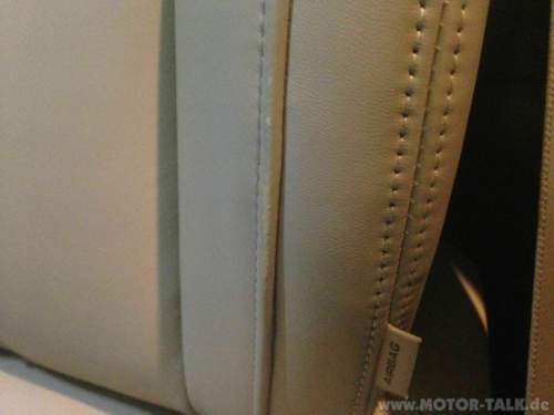

:D Von Audi bisher über den Händler zu dem Thema nichts gehört, aber selbst eine Lösung gefunden. Hatte übrigens gleichen Mangel an einem Sitz der E-Klasse ca. 1 Jahr alt gesehen, der die Biese ähnlich angebracht hat. Habe mir über das Lederzentrum Original-Lederfarbe Audi atlasbeige für 34,50€ besetllt. Mit den 150 ml kann man wahrscheinlich 2 Sitze neu färben. Habe vielleicht 5 Tropfen in ein Gefäß tropfen lassen, kleinen Pinsel genommen und die Fehlstellen überstrichen. Im feuchten Zustand ist die Farbe etwas dunkler; nach 6 Stunden zwar noch feucht aber absolut gleicher Farbton. Vielleicht könnte ich noch ein zweites Mal drüber streichen, aber will mal schauen, wie lange dies hält.
Wenn in einigen Wochen oder Monaten die Oberfläche wieder ohne Farbe ist, dauert das 5 min und austrocknen bis zum nächsten Morgen; schneller soll es wohl mit einem Fön gehen-das wird wohl bei Leder so gemacht.
Die Sitze werfen nach 15000km keine Falten, habe mal noch ein Bild vom Fahrersitz an gehangen.
Das war nach 3/4 Jahr bis auf Auswechseln der Heckscheibe, da ein Heizfaden nicht heizte und in dem Betrieb der Radioempfang schlechter wurde, der einzige Mangel bisher.
Vielleicht hilft es ja dem einen oder anderen, dass er sich die Original-Farbe seines Leders bestellen und selbst reparieren kann.
Die Leder haben alle nur noch Oberflächenfärbung und starke Beanspruchung reibt die Farbe ab.
Mal schauen ob Audi noch einen neuen Bezug anbietet- da kann ich aber gut drauf verzichten. :cool:
