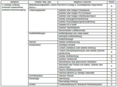

Hallo Nanopixel,
anbei die offizielle Symptom-Diagnose-Tabelle von Subaru für den 4-Zylinder 2,0-DOHC zu deinem geschilderten Problem: Unrunder, niedriger Kaltlauf & schlechte Gasannahme.
Nachdem das Problem bei Wärme nicht (mehr) auftritt, tippe ich auf Falschluft an einem Bauteil, das geringfügig undicht ist. Der Leckagepfad neigt mit fallender Temperatur zur Spaltbildung, wird aber bei Wärmeausdehnung (wieder) geschlossen. Typisch für z.B. Alu, gegen das mit Papier oder Gummi abgedichtet wird.
Z.B.:
• Einlasskrümmer/-dichtung, oder
• Drosselklappen(-gehäuse)/-dichtung;
Ob da/wo eine Leiche im Keller liegt, ist relativ easy rauszufinden:
1. Motor im kalten Zustand laufen lassen.
2. Mit Bremsenreiniger das verdächtige Teil einsprühen.
Wenn der Motorlauf dann schlagartig „besser“ wird, hast du das Problemteil identifiziert. Meistens sind es nur die Gummi-/ oder Papierdichtungen an den betreffenden Teilen. Warum du per OBD-II-Maschine nix gefunden hast? Ganz einfach: Solche "simplen" Komponenten sind nicht mit dem Motorsteuergerät vernetzt, können dort also auch keine Fehler ablegen...

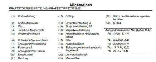

aaaaaaaaaha! Dacht´ ich mir´s doch! Die Ansaugbrücke (ist übrigens identisch mit „Einlasskrümmer“, nur eine andere Vokabel) Da kommen wir doch der Sache immer näher…
Wenn das Symptom NUR in den ersten paar Sekunden nach einem Kaltstart auftritt und NIE während einer Warmphase, dann dürfte es kaum ein Kabel-/Stecker-Thema sein, denn die sind ziemlich temperatur-ungebunden.
Aber dann spricht das recht deutlich für die Ansaugbrücke, zumal die bei Subaru aus Alu-Druckguss ist. Dabei handelt es sich schließlich um ein Metall, das einen etwa doppelt so großen Wärmeausdehnungskoeffizienten hat wie Stahl/Eisenmetalle. D.h. die Wahrscheinlichkeit ist enorm groß, dass sich das mini-winzig-kleine Löchlein während des Motorlaufs ganz brav verschließt, denn Alu dehnt sich bei Erwärmung kräftig aus, d.h. der/die Spalt/e verschließen sich, so dass die Probleme nur im wirklich kalten Zustand auftreten. Daher hattest du wohl im Sommer auch keine Probleme damit.
Laß mal die Elektro-Kabel-und Stecker-Spur auf Rang 2 und kümmere dich in Prio erst mal um die Löchlein…
Und wenn du fündig geworden bist und dich dazu entschließen solltest, auch mit 2K-Kleber zu verschließen, dann aber Achtung: Es gibt auf dem europäischen Markt nur gaaaaanz wenige Produkte, die wirklich benzinresistent sind (auf´s Kleingedruckte achten lohnt sich…)
