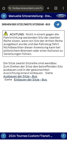

Dazu kommt das die zweite Reihe in Fahrtrichtung montiert werden muss wenn die dritte Reihe raus gebaut wird. Das liegt an dem Zeug was angeschossen kommt, sollte man eine Wand beim Fahren treffen.

Wie die zweite Reihe muss in Fahrtrichtung wenn ein Sitz der dritten Reihe gegenüber ausgebaut wurde. Ja uups fahre die ganze Zeit so.
Würde mich interessieren wo das steht. Ich hab das jetzt auch hier zum ersten Mal gelesen
Handbuch
Drehen der Sitze

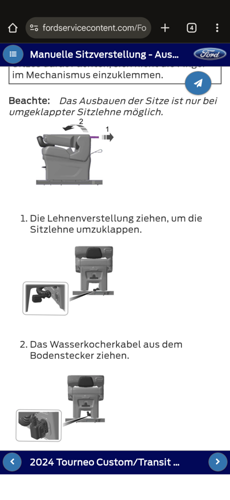

Bitte nicht vergessen, wer das Sitzpaket 23 hat. Bei den äußeren Sitzen das Wasserkocherkabel entfernen!
Das wisst ihr sicherlich auch schon. :)
Mfg
Wasserkocherkabel
1. Weiß jemand genau für was das Wasserkocherkabel in der 2. Reihe ist?
Beim FFH konnte mir das niemand sagen…Im Handbuch habe ich es auch nicht gefunden …
2. warum ist es nicht auch in der 3. Reihe?
