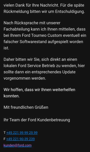

So, da bin ich ja richtig. Der fehlende Sportmodus ist auf eine falsche Software zurück zuführen. Habe gerade von Ford eine Rückmeldung bekommen. Ich soll mich beim Freundlichen melden und einen Termin für die neue Softwareaufspielung machen. Warte allerdings noch auf die Bestätigung von Ford per Mail.
Da, die Mail.
Zugegeben, da steht jetzt eventuell. Aber immerhin etwas.
@buzek81 schrieb am 10. Dezember 2024 um 14:31:41 Uhr:
so hatte ich mir das ja auch gedacht...
an wen hast du die Mail mit dem fehlenden Sportmodus bei Ford gesendet?
Werde mal deine Antwort bei meinem Werkstatttermin mal weitergeben.
Ich habe dem Ford-Kundendienst geschrieben. Musste zwar selbst noch mal nachfragen aber dann ging es heute ziemlich schnell. Fand ich dann schon prima.
