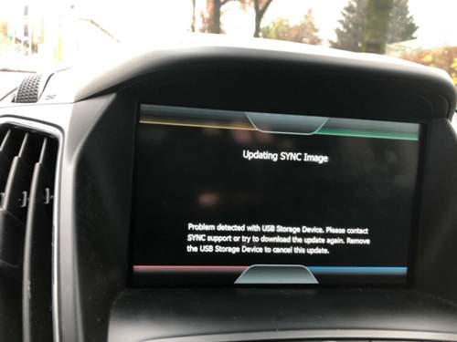

Ich habe mir das Update 3.10 (und den Fix) gezogen - vielen Dank dafür!
Allerdings habe ich jetzt den 3. USB-Stick (alle USB 2.0, 4GB, 8GB & 32GB) in Verwendung.
Nach dem Laden der ersten 7 Files und dem folgenden Neustart für die Updateeinspielung bekomme ich immer die angehängte Fehlermeldung.
Nun versuche ich die Fehlerquellen einzugrenzen. Habt ihr USB 2.0 oder USB 3.0 Sticks verwendet? Wie groß waren diese? Mit welchem Dateisystem (FAT32, exFAT, NTFS) habt ihr den Stick formatiert? Im Augenblick kann ich mir das Problem nicht erklären. Ich werde das File nochmals laden, der Sicherheit halber. Daran liegt es aber glaube ich nicht.
Es handelt sich um einen Ford Grand C-Max, Ez. 11/2015. Derzeit arbeitet auf dem SYNC 2 noch die Erstauslieferungssoftware, eine frühe 3.09er Version.
Danke vorab für jeden Tipp...
