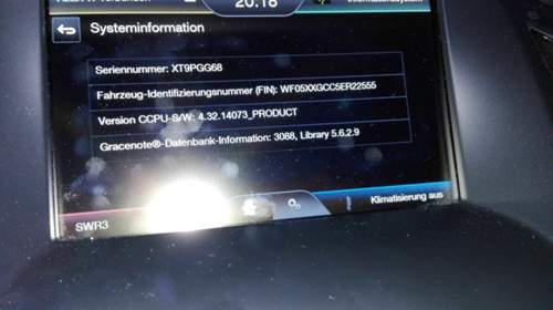

Welcher Softwarestand ist's bei uns? Von 3.80 steht da nix
Du hast eine ganz alte Version. Auch wenn es unlogisch ist, aber bei Sync2 ist die Version 3.08 bzw. jetzt 3.10 neuer als die bei dir installierte 4.32
Könnte ich es auf 3.10 bringen? Oder wäre es ein Downgrade?
Fehler sind mir an unserem abgesehen vom falschen Datum keine bekannt.
Liegt es vll. daran das unser System ohne Navigation ist?
Du aktualisierst eine alte Version mit der aktuellen, also ein ganz normales Update. Ob du Navi hast oder nicht ist völlig egal.
Ist aber schon seltsam das der alte Systemstand höher ist als der neue zumindest laut Bezeichnung.
Kann den jemand sagen ob unser Problem mit dem falschen Datum dann behoben wird?
Das wäre auch das einzige weswegen ich ein Update durchführen würde.
Spielt aber keine Rolle. 3.10 ist das aktuellste und 4.32 eins der ältesten. Da gibt's nichts zu diskutieren. Fakt. ;)
Selbständig gestern das Update von 3.08 auf 3.10 ohne Probleme innerhalb von etwa 30 Minuten aufgespielt! Bisher keine Probleme.
Info: Am Ende der Installation erscheint der Hinweis, dass das Update auf Version 3.08 erfolgreich war! 3.08 ??? Wenn man dann aber in der Systeminformation nachschaut, steht dort korrekt die Version 3.10!
