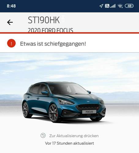

Bekomme seit ca. Einem Monat die Meldung beim Aufruf der App: etwas ist schiefgegangen.
Anfang April TCU Modul defekt, wurde dann getauscht.
Seitdem auch kein S/S mehr
Fernverriegelung geht auch nicht.
Beifahrertür Keyless geht auch nicht
Außerdem erhalten ich hin und wieder die Meldung:
System aus um Batterie zu schonen
Screenshot-2020-05-30-08-48-49-285-com-ford-fordpasseu

Deine Batterie ist relativ weit runter. Meldung im Display und das nicht funktionierende Keyless auf der Beifahrerseite sprechen dafür.
Das deine App nicht mehr geht, kann am FH liegen, dass er das TCU nicht richtig programmiert hat oder auch an dir. Wir mussten nach dem TCU Tausch im Menü des Sync wieder das Thema Ford Pass freischalten und neu einrichten. Quasi wie bei Übergabe des Wagens beim Kauf. Vorher hatten wir auch deine Fehlermeldung.

Ja, TCU wurde bei mir nicht korrekt programmiert. Musste nochmal hin, daraufhin klappte alles, auch Konnektivitätseinstellungen. Hab alles neu eingestellt.
Aber wie gesagt, jetzt funktionieren diese div. Dinge nicht mehr,
S/S auch nicht nach 300km Autobahn.
Das mit der Meldung beim Aufruf der App: etwas ist schiefgegangen. hatte ich auch .Es gibt aber ein neues Update für die App und damit ist auch die Meldung verschwunden. Wie schon erwähnt funktioniert die App bei mir momentan reibungslos. (Samsung S10, Software auf dem neusten Stand)
Lag evtl am Android Update was in den letzten Wochen raus kam, hatte das selbe Problem und mit Update der App stellte sich das ganze dann wieder ein
