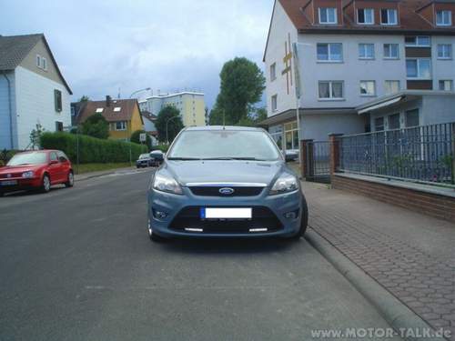

So, hier meine Nachrüstung.
Vorweg, ich weiß das mit dem Abstand, sind so um die 50 cm bei mir. 60 sollen es eigentlich sein. Das mußte ich in Kauf nehmen weil wenn sich sie weiter nach außen mache zeigen sie nicht mehr gerade aus sondern seitlich vom Auto weg, bedingt durch die rundliche Fahrzeugfront. Die Front habe ich nämlich nicht aufgeschnitten sondern die Leisten einfach erstmal an den Grill geschraubt. Die Neigung nach außen sieht man jetzt schon bissel aber das geht noch. Naja, sonst haut alles hin mit Schaltung und Maßen. E-Prüfzeichen, RL-Kennzeichnung und E-Nummer haben sie auch. Es gibt jetzt aber schon Leisten, die etwas gebogen sind. Solche werde ich anschaffen und weiter nach außen machen, wenn meine jetzigen mal doch bemängelt werden. Deswegen habe ich ja den Grill ganz gelassen damit ich keine Löcher hinterlasse bei einem erneutem Umbau. So schön eingelassen in die Front sind sie aber leider net.
Das lustige ist, einmal war ich schon in einer Kontrolle mit meinem alten Auto. Da hingen die Tagfahrlichter fast auf dem Boden bedingt durch die andere Front. (ca. 13 cm tief) Da hat auch keiner nachgemessen. Glück gehabt. ;o)
Led-tagfahrlicht-in-aktion-1
...und noch eins.
Led-tagfahrlicht-in-aktion-2
Sieht auf den Bildern geil aus. Was sind das für welche? Und wo gibt's gebogene "Leisten" und was ist das? Kannst Du nen Link posten? Und vielleicht ein Bild, auf dem man sieht, wie die Lichter überstehen? Oder was meinst Du "mit Neigung nach außen"? Ich finde, die sehen perfekt aus.
also ich hab noch mal ein paar Fotos als Nachaufnahme gemacht und eine Skizze angehängt.
Hier sieht man, dass die Leisten etwas nach außen geneigt sind und von der Front abstehen. Der Grill bleibt aber unbeschädigt beim Anbauen. Muß man halt abwägen, bessere Optik -> Grill aufschneiden.
Ich habe die LED-Leistenhalterungen 45 Grad nach oben geklappt und am Grill aufliegen lassen, lange Schrauben und das Anschlusskabel durch den Grill gesteckt und hinter dem Grill mit einer großen U-Scheibe und einer Mutter gesichert. Und das 2x pro LED-Leiste. Das geht aber nur beim ST-Grill da der eine feine Wabenstruktur hat und die U-Scheiben dahinter Halt finden. Man sieht die U-Scheiben auch nicht durch den Grill durchschimmern. Das einzigste, was man sieht sind vorne die beiden Schraubenköpfe (Senkkopf) an den LED-Leistenhalterungen. Wenn man die aber schwarz lackiert dürfen sie überhaupt nicht mehr auffallen.
Die Leisten ohne Schaltung habe ich bei einem Tuner im Ort mit dem ST-Umbau bezogen. Im Netz gibt es die 28-LED-Tagfahrlichtleisten z. B. bei:
http://www.car-revolutions.de/.../...ht-mit-28-LEDs-R87-Zulassung.html
Allerdings haben meine ein schwarzes Scheinwerferglas, das wirkt im schwarzen Grill stimmiger. Die Leisten sind aber, wie schon mal erwähnt, gerade.
oder hier mit Modul und in schwarz:
http://thom-motorsport.com/.../...-28-LED-schwarz-und-Steuermodul.html
Es gibt auch schon leicht gebogene LED-Leisten, die sich der Front besser anpassen sollen bei modernen Fahrzeugen. Z. B. hier:
http://www.day-lights.eu/product_info.php?...
Wobei es die bestimmt noch günstigere irgendwo gibt.
Das einzigstes bei der Montage meiner LEDs, was ich nicht selbst gemacht habe, ist der Anschluß ans Bordnetz. Das habe ich meine Ford-Werkstatt machen lassen wegen der Garantie meines Autos. Da ist eine kleine Schaltung mit Relais nötig die es aber auch schon fertig zu kaufen gibt. Aber Vorsicht, Can-BUS! Deswegen sollte es auch meine Werkstatt machen. ;o)
Ich hab schon von Freunden gehört, die ein Unversalradio eingebaut haben und schon sprang das Auto nicht mehr an. (kein Ford)
(Motor an -> Tagfahrlicht an, Licht an - > Tagfahrlich aus, Licht aus -> Tagfahrlicht an usw.)
Der Anbau hat mich 120,00 e gekostet.
Viele Spaß beim Basteln ;o)
