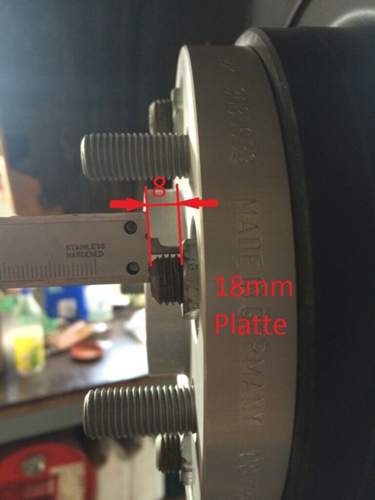

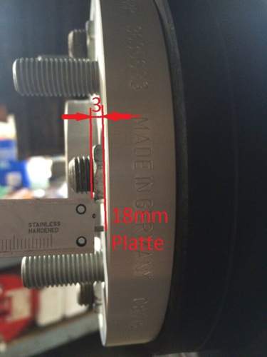

So ich habe heute nun die Spurplatten auf meinen ST montiert.
Vorwort:
1. Die Bilder unten dienen als Demonstration und zur Veranschaulichung. Die Messwarte habe ich "ordentlich" gemessen. Nicht als ich die Bilder gemacht habe. Nicht das hier jemand kommt und meint "Der Messschieber liegt nicht auf".
2. Messwerte sind gerundet. Aber immer in richtung "ungünstig" also auf Sicherheit. Also wenn ich 2,8mm messe gebe ich 3mm an!
3. Fahrzeug Focus ST Turnier Facelift
4. Felgen auf den Bilder sind 18 Zöller von meinem "alten" MK3 welche ich im Winter fahre. Im Sommer habe ich die original 18 Zoll ST Felgen. Beides sind original Ford 18 Zoll Felgen und haben die selben technischen Maße. Also 8J breit 18" Zoll im Durchmesser und 55mm Einpresstiefe. Und 14 mm tiefe Gießtaschen
5. Vertwendete Teile sind an der Vorderachse die 36mm Spurverbreiterung von H&R (Artikel 3635633) und an der Hinterachse 40mm (Artikel 4035633). Kosten zusammen ca. 180€.
So folgende Messwerte beziehen sich auf die 18mm Distanzscheiben von der 36mm Verbreiterung. Die Mutter steht 3mm über der Platte hinaus. Die Stehbolzen weiter 8mm. Das sind zusammen 11mm. Die Felgen haben 14mm tiefe Giestaschen. Das geht also einwandfrei.
--->Also wenn man die 30mm Spurverbreitung wählt wird es verdammt knapp da man ja dann die 3mm Scheibenbreitendiffernez noch drauf rechnen muss und somit werden aus 11mm -> 14mm und somit verdammt eng mit den Gießtaschen. Also es könnte, gehen da ich die Werte steht´s (wie oben erwähnt) aufgrerundet habe. Aber ggf wirds kritisch!
Hinten sind es die 20mm Platten.

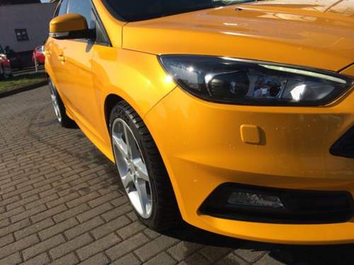

Ich finde es sieht echt gut aus. Schön dezent aber man sieht es :)
Bitte entschuldigt es sind nur iPhone Schnapschüsse. Ordenrliche Bilder später.
