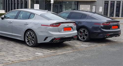

Ich hab Steinschlagfolie auf der Haube (280€) und alle Heckscheiben (250€) mit 85%iger Tönungsfolie machen lassen.
Die Ladekante kommt im Frühjahr auch noch dran...
@TecNicker schrieb am 5. Februar 2019 um 07:17:17 Uhr:
Wie ROLI schon erwähnte, immer den Unterschied "Steinschlagfolie" und "Design-/Farbfolie" beachten. Da die Steinschlagfolie erheblich dicker ist, ist diese auch entsprechend schwer (bis garnicht) an der Front des Stingers aufzubringen.
Könntest du vielleicht mal ein Paar Fotos machen? Wäre super!
Hab im Moment nur eines vom Wochenende, als ich mich mit T.o.m.X zum Fußmattentausch getroffen habe. (Danke nochmals) :D
Man sieht die Folierung der Scheiben aber ein wenig...
