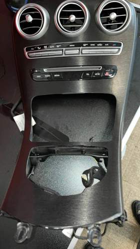

Hallo @ All,
ich habe meine Mittelkonsole nun auch mit Carbonfolie in schwarz von 3M bearbeitet. Kosten etwa 15€.
Die Konsole habe ich komplett demontiert, etwas fummelig war der Ausbau der
3 Luftauslässe, der Rest war nicht sehr standhaft :-) In natura sieht die Folie dunkler aus!

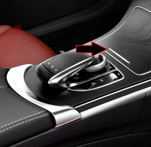

Wie habt ihr das Plastikteil (auf dem Foto markiert) entfernt und wieder dran bekommen?
Zgbdc5-6cdg166tpk81841uf6b7-original-2-jpg
Ja, ist ganz easy zu entfernen und wieder einzukleben
@smash1221
Von der Rückseite habe ich die Kunststoffniete mit einem Messer aufgekratzt & später einfach mit einem kleinen Tropfen Sekundenkleber wieder befestigt. Zu sehen ist diese Niete wenn du den eigentlichen Deckel vom Scharnier abziehst.
