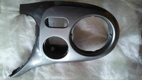

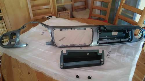

Mein Board aus der Bucht ist da in Titanium grau lackiert.
Hab mir das Käferfach daran mal betrachtet.... Was ne Scheiss Konstruktion. vieles fest miteinander verschweißt und mit vielen Kleinteilen der Feder-Mechanik.
Und die Dekor-Blende scheint mit dem Fach-Deckel verklebt... die rührt sich keinen Millimeter. Also auseinander bauen sonst keine Chance zum Lackieren ...
Einfach ausbauen geht anders :-(

Habe ein Dashboard aus der Bucht und hatte das schon auseinander gebaut um es zu folieren.
Hab auch testweise schon was gemacht gehabt. Hab gar keine Erfahrung damit und bin sehr penibel.
Jetzt habe ich nach einem guten Angebot den Beetle verkauft.
Also habe ich noch ein Dashboard in platinumgrey mit Käferfach zum wieder verkaufen.

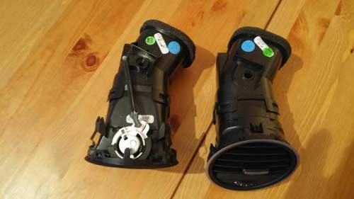

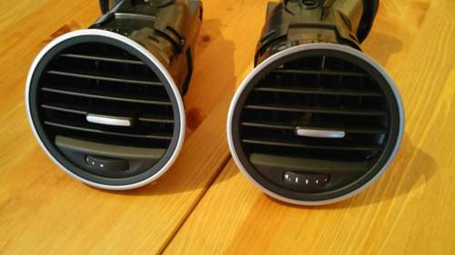

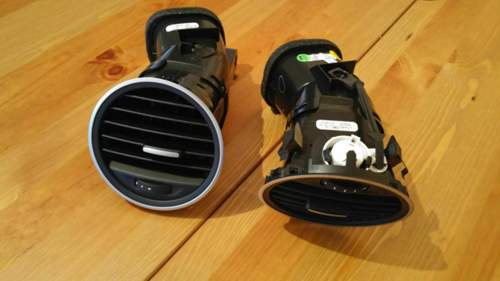

Ebenso eine Abdeckung der Climatronic.
Ausserdem 2 Luftdüsen für li und Re mit chromring

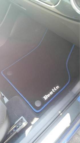

Original VW Mojo Mats TN 5C1 061 370 FBR
schwarz, blau gekettelt mit Schriftzug Beetle auf den vorderen Matten
Satz 4 Stck, neuwertig, für 50EUR zzgl. Paket-Versand abzugeben (Neupreis 75EUR)
