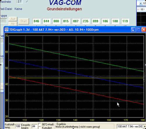

@flesh-gear schrieb am 28. August 2013 um 12:13:53 Uhr:
Im Mengenstellwerk wird die Temperatur gemessen.
Hilfe...
ich kann meinen TDI Graph nicht nutzen.
Temperatur wird im Mengenstellwerk gemessen - das ist interessant.
Die Anzeige sagt, Motor Kühlmitteltemperatur nicht warm genug.
Bei mir wird 188 angezeigt (nach normaler Fahrt). Ist ein Temperaturfühler im Mengenstellwerk defekt?
Von dem Graphen sieht man nur eine gerade Linie. Was bedeutet das?
Irgendwas defekt oder einfach nur abkühlen lassen?
Gilt nicht ohnehin der digitale Wert ? Der steht ja auf 44.
Ich bitte mal um Eure Hilfe.
Tdig
Dieseltemperatur wird im msg gemessen .
Diese ist aus dem Messbereich des Graphen denn der geht ja nur bis 180 .
Deshalb ein Strich .
Rückströhmdrossel prüfen bzw den ganzen Rücklauf und den Fühler
